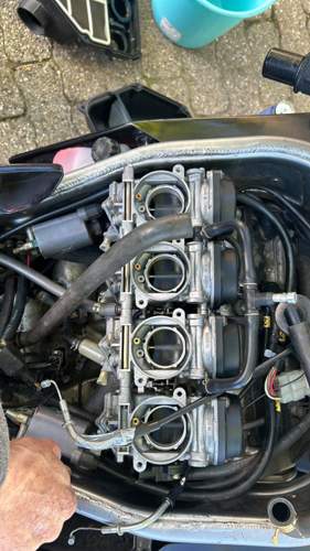

So wie sie auf dem Bild zu sehen habe ich die Maschine bekommen habe den Gas Zug angeschlossen vergaser richtig in die Ansaugstutzen Gesetz und fest gemacht
Haben die unterdruckleitung angeschlossen
Vergaser vorher gereinigt jede Düse ist frei nur eins frage ich mich wo Wirt der Schlauch angeschlossen wo die Schraube drinnen ist ich finde da leider nichts im Internet oder im Werkstatt Handbuch

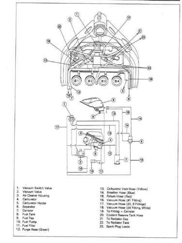

Frage: Hat die Maschine noch ihr Sekundärluftsystem, oder wurde das vom Vorbesitzer entfernt?
Hier im Anhang mal ein paar Abbildungen, die mit der Verschlauchung zu tun haben, aber nicht ganz selbsterklärend, wenn ich ehrlich bin.
Der Anschluss könnte evtl. auch die Belüftung für die Schwimmerkammern sein, oder für die Unterdruckkammern der Schieber. Bin ich mir im Moment aber nicht ganz sicher, kannste ja mal am lebenden Objekt nachvollziehen, ob das so ist.
mfg

Ich habe noch den original Luftfilter Kasten
