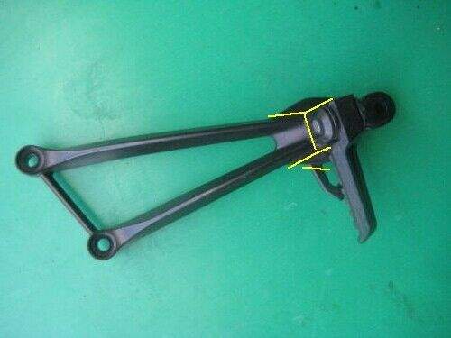

Ich hab eine frage zwecks den Sozius-fussrasten.
Und zwar, ich möchte sie gerne entfernen aber mein Auspuff ist ja daran befestigt! Wenn ich sie weg hab, wackelt mein Auspuff bisschen.
Zu meiner frage:
1. Ist die Befestigung (fussraste) sehr notwendig?
2. Was wäre die Alternative, (und wo bekomm ich sie her.
Vielen Dank im vorraus

Wenn dich die Regeln ehe nicht interessieren, wäre die Option, diese einfach abzuflexen, sauber abzuschleifen, Lackieren etc und dann sozusagen nur das Nötige noch dran zu lassen.

Die Aufnahmepunkte der Rasten lassen sich abschneiden und verschleifen. Sollte dann halt gepulvert werden.
Formschön sind auch die fertigen Halter die es zu kaufen gibt. http://www.ebay.de/.../151865358365?...
Oder Du hast Kontakt zur Blechfertigung und lässt dir dort einen biegen.
