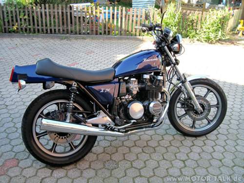

Hallo liebe Forumsfreunde,
ich bin neu hier angemeldet und hoffe, dass ihr mir weiterhelfen könnt.
Ich habe eine Kawasaki Kz 750 E Baujahr 1980. Sie wurde 1999 generalüberholt und stand seit den nur rum. Jetzt wollte ich sie wieder aktivieren, doch ohne erfolg. Die Vergaser sind verharzt und ein Zündfunke kommt auch nur sehr schwach.
Ich habe neuen Sprit in die Vergaser gefüllt und mit Starthilfespray nachgeholfen. Dann hat sie kurz gezuckt und ist dann ausgegangen.
Als ich nach einem Zündfunken geguckt habe, kam nur ein ganz schwacher auf allen 4 Kerzen.
Kann das nur an den alten Zündkerzen liegen oder sind die Zündspule kaputt?
Außerdem habe ich am Benzinhahn nur 2 Schläuche, aber 4 Vergaser. Wie kann ich denn die alle mit Sprit versorgen? Ist da ein T- Stück oder sowas was mir fehlt?
Ich hänge mal ein Bild an.

Meinst du von welche Spule die Kabeln kommen ? Normaleweise die linke Spule liefert Zyl 2 + 3 und die rechte Spule (alles in Fahrtrichtung gesehen) leifert Zyl 1 + 4 ,, oder meinst du was anderes ?

1-2-3-4 in Fahrtrichtung von links nach rechts.
Zündfolge 1-2-4-3 lt Handbuch.
Wenn sie nicht läuft - weiter nach dem Fehler suchen.
Sie Läuft!!!!!!!!!! Voll hammer!
Ich hätte nie gedacht, dass sie so einfach anspringt.
Einfach Vergaser eingebaut, vorher noch die Membran geklebt und neu mit 2-Tank Öl eingefettet. (Anderes öl hatte ich nicht) Kurz gejucktelt und sie lief aber nur sehr sehr schlecht. Dann habe ich mal Gas gegeben, und dann kam ein riesen Knall und eine braune Wolke hinten raus. Naja dachte mir erstmal nichts dabei.
Dann habe ich daran gedacht, vielleicht sind die Kerzenstecker falscht. und tatsächlich waren Zylinder 1-2 Vertauscht.
Jetzt lief sie viel viel besser. Ich habe sie ca. 15 minuten warmlaufen lassen und sie immer so bei 2500 U/min gehalten. Ein paar Gasstöße und ja hört sich sehr gut an.

ich war eben nochmal unten, weil mir die Sache mit den Zylindern nicht zur Ruhe gebracht hat. Ich hab nach Zündfunken geguckt, aber er kam auf Zylinder 2/3 nichts. Dann habe ich an der Zündspule nochmal nachgesehen und den Fehler gefunden. Die Kontakte waren nicht fest genug dran. Also Jetzt laufen alle Zylinder. Dann bin ich mal 4 Km gefahren.... die geht ziemlich gut! Auch mit dem Heck weg😉
Das rasseln un den unteren Drehzahlbereichen ist immer noch nicht weg. Wie kann ich denn die Steuerkette spannen? Und was muss ich beachten?
MFG Max
Nix spannen ... Steuerkettenspanner ist nicht justierbar, vielleicht müde. Neue Kettenspanner rein, ABER, eine Vergasser Synchronisierung bringt auch abhilfe, sowie Ventile einstellen (erst ventile dann synchro).
