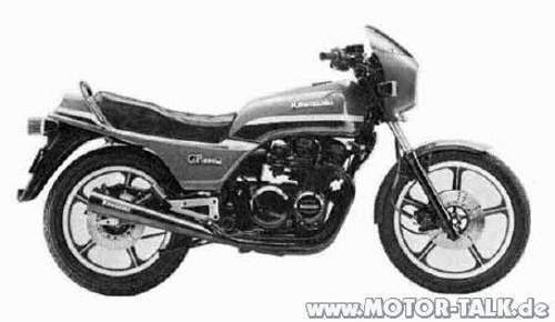

ich habe mir letzten Samstag ein Motorrad gekauft. Im Internet stand "Kawasaki KZ 550 H/GPZ 550 UT". Leider steht in den Papieren nur die Schlüsselnummer von Kawasaki und dann nur "000000000". Jetzt würde ich gerne wissen, welches Modell das ist. Kann es sein, dass es ein Import aus dem Ausland war? Als Farbe steht in den Papieren auch nur weiß drin, obwohl sie rot ist (Originallack). Rahmennummer stimmt mit der der Papiere überein. Sie ist gedrosselt auf 20 kW. Würde auch gerne mal die Leistung wissen, wenn sie offen ist.
Im Internet kann ich leider so gut wie nichts über das Modell "KZ 550 H" finden.

Das hier ist eine deutsche KZ550H2 von 1983 (man erkennt sie an der stilisierten Deutschlandfahne hinter dem 550), sieht die so aus? Ne GPZ 550 hätte meistens eine Halbschale und nicht nur diese Maske. Desweiteren haben die GPZ's getrennte Armaturen (Tacho, Drehzahl) und die Z's oder GT's quasi ovalförmige zusammenhängende Instrumente
Poste mal bitte die Motornummer, also zB KZ550DE027501 - xxxx für ne H2 oder aber K2550DE011301 - xxxx für eine H von ~1982
1983-kawasaki-kz550-h2

Die Armatur bei meiner Maschine ist zusammenhängend, also nix ist am Tank.
Die Motornummer ist bei mir KZ550H013713.
Das entspricht leider keiner der zuvor genannten, da ist auch kein "DE" 🙁
Steht "H" evtl. für Hungary=Ungarn?

Alsooo...
H weiß ich auch nicht, ich kenne mich ein bischen mit den 750ern der gleichen Baureihen aus.
GPZ600 kannst du vergessen, das ist ein komplett neu konstruiertes Motorrad.
Ob es eine UT ist, kannst du ganz einfach sehen. UT steht für UniTrak, heißt hinten ein Zentralfederbein. Alle anderen (früheren) Modelle haben Stereofederbeine.
Z oder KZ ist das gleiche, die hießen alle KZ, wurden nur in D wegen unserer unrühmlichen Geschichte, Z genannt. In den Papieren steht aber auch in D KZ. Es gab "normale" Zs, bei den 750ern unterscheidet man zwischen Modellen mit Ölkühler und ohne. Auch haben die älteren einen mechanischen Drehzahlmesser, die neueren einen elektrischen. Dann gabs noch die GT, das steht für Kardan, alle anderen haben Kette. Es gab noch ein Zwischenmodell, das nannte sich dann Z550GP, die spätere UT dann GPZ550UT. Wenns um Teile geht, sind aber alle Modelle ziemlich gleich, das meißte passt überall. Im Zweifel nach Bj gehen oder noch mal fragen 😉
