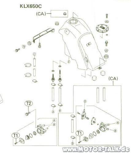

Edit: Habe ein Bild gefunden das zu meinem Benzinhahn passen würde, hängt unter dem Tank und ist mit 2 Schläuchen damit verbunden.

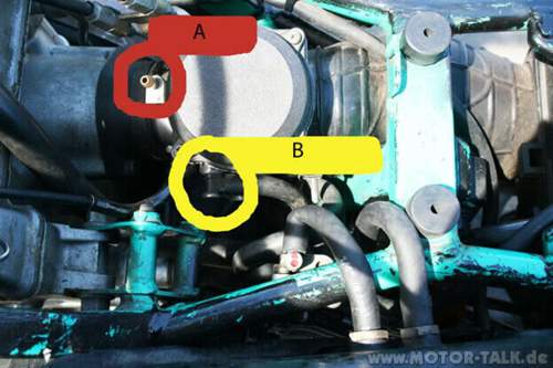

ok mein bezinhahn hängt auch dort wie auf dem Bild zu sehen ist (meiner ist nur mit zwei schrauben befestigt), der Hahn bekommt über zwei Schläuche vom Tank seinen Sprit wahrscheinlich der eine normal on und der andere Reserve. vom benzinhahn führt ein Schlauch weg zeitlich zum Vergaser hin. Am Vergaser ist auch wie auf dem Bild 2 zu erkennen ist ein stöpsel, der nach oben zeigt das rote im bild. da ist kein Schlauch dran sondern hier ist nur eine abdeckkappe drauf ... gehört da evtl ein Schlauch drauf??? evtl der bei mir nicht vorhandene unterduckschlauch??? Bilder versuche ich morgen zu machen. danke schonmal
Genauso kenne ich das von der KLX 650C 😉
Bei mir war auch eine Gummikappe drauf, so auch auf der 4er Batterie von der ZRX (dort ist nur ein Anschluß mit dem Unterdruckhahn verbunden)

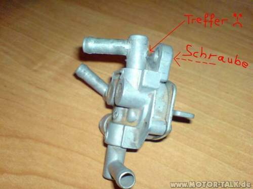

Du musst grundsätzlich feststellen ob Dein Benzinhahn überhaupt einen Unterdruckanschluß hat.
Eigentlich sind 2 Schläuche mit dem Tank verbunden und einer mit dem CVK Vergaser, mehr ist da nicht.
GreetS Rob
Dsc01634ig3
ja mein Hahn sieht genauso aus wie auf dem Bild, nur das der anschluss (da wo der Pfeil mit Treffer steht ist woanders) mehr ist da nicht am benzinhahn an stöpseln oder Anschlüssen. also nein es ist kein unterdruckhahn. Und der Vergaser müsste auch ordentlich angeschlossen sein. hoffe ich. morgen mch ich Fotos und stell sie ins Netz...
