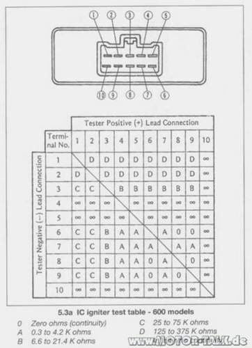

meine gpz 600 r geht nach kurzer zeit einfach aus.springt auch nicht mehr an. habe neue zündkerzen neuen kabelbaum verbaut ,und alle steckverbindungen gereinigt.springt immer noch nicht an.am anderen morgen sprang sie wieder an und bin ca 4 minuten gefahren und ging einfach wieder aus.habe nachgeschaut und hat kein zündfunke. am anderen tag sprang sie wieder an,aber nur für kurze zeit.würde mich freuen wenn ich schnell antworten bekäme weil ich auf das motorrad angewiesen bin.vielen dank ann alle

Die CDI ist das Steuergerät der GPZ und wenn da der Fehler ist, kannst du messen was du willst.Das beste ist eine andere CDI und wenn dann der fehler immer noch da ist, kannst du weiter schauen.

Und genau da ist das Problem.Hat die CDI einen Schuss bekommst du falsche Werte.
Alles schon Erlebt und du suchst dir einen Wolf.

müsste genau wissen wie man eine cdi durchmessen kann.ein ohm messgerät habe ich hier

Dein CDI hat 10 Pins.
zwischen den Pins muss du messen. Da fängst du mit Pin 1 an, und misst zwischen Pin 1 + 2, dann zwischen 1+ 3, dann zwischen 1 + 4 bis du 1 + 10 erreicht hast.
Dann fängst du mit Pin 2 + 1, 2 + 3, 2 + 4 usw. bis alle gemessen sind.
Die Zahlen links, sind die Pins die du mit der Schwarze (Negative) Fühler berühren tust.
Die Zahlen oben sind die Pins die du mit der Rote (Positive) Fühler berühren tust.
Also, Schwarze Messspitze an Pin 1, und Rote Messspitze an Pin 2 = D
D ist ein Wert in Kilo Ohm, da steht zwischen 125 und 375 KOhm.
Also, mit dein Multimeter auf Widerstand (der Ohm Zeichen) muss die die jeweilige Wert ermitteln zwischen die Pins.
Da wo "oo" steht, wird kein Wert angezeigt da diese Pins nicht verbunden sind.
Kommst du damit weiter ?
