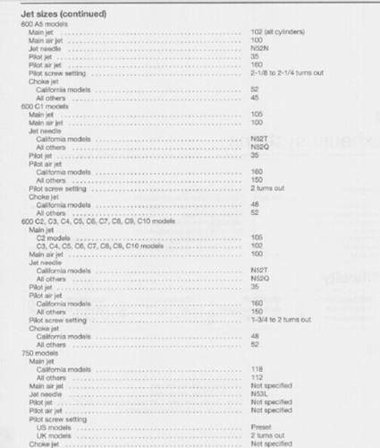

hast du zufällig auch die Bedüsung von einem gpx600er da? denn ich hab einen kompletten vergaser gegunden, welcher aber ander gpx dran war, sind da die düsen anders?
Hab dir da mal wieder was angehängt: Problem ist hier, die unterschiedlichen Modelle. Da haben manche 102 drin, sowie 105. Aber lese selbst.
Forster
Versuch
also die chance das die richtigen düsen drin sind is 0 so wie ich das lese, mindestens eine düse stimmt immer nicht überein..

Zur Info:
Die GPZ/GPX 600 reagieren SEHR empfindlich auf die Bedüsung. Auch die Düsennadel ist maßgeblich für das Ansprechverhalten.
Also wenn, dann richtig, dann Düsen UND Düsennadeln identifizieren und wenn notwenig, die Richtigen montieren.
Und, ja, Motornummer wäre absolut notwendig, dann dann kann die richtige Bedüsung festgestellt, werden.

Naja das feststellen ist das eine die ersatzteile das andere, hab jetz einen gebrauchten gpx vergaser gekauft mit 102er hauptdüsen, was anderes hab ich nich gefunden. die motornummer da komm ich bis samstag ne ran, das steht in der werkstatt. ich versuchs mal mit dem vergaser, is ja alle mal besser als mit ner 86er hauptdüse oder? außer jemand hat eine idee wo ich düsen herbekomme.

Ich hab nur die Daten vom 85 PS Motor mit CVK 32 Keihin Vergaser. Zylinder 1,2,3 und 4 Hauptdüse 105. Hauptluftdüse 100, Düsennadel N52Q, Leerlaufdüse 150

also reparatur abgeschlossen. Vergaser waren nicht synchron, ventilspiel minimal zu groß, hauptdüsen 86er Größe. Hab jetz einen vergaser mit 102er bedüsung drin und oben genanntes behoben und sie läuft wieder wunderbar 🙂
