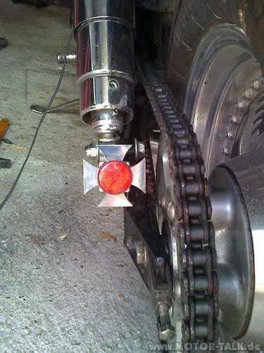

ok...das hört sich gut an. danke für die ausführliche anwort. also es muss einer dran aber wie genau weiß keiner. dann wird eben was seitlich dran gebastelt.
Sie anhang:
sowas gefaällt mir ganz gut. wenn ich jetzte einen rückstrahler mit e nummer nehme sollte das hoffentlich alle (vor allem aber mich ;-) ) zufrieden stellen.
danke an euch alle. wieder viel infos und meinungen bekommen.
gruß werwolf
Rueckstrahler
Nein. So war das nicht gemeint. Ich sagte, es gibt Ausnahmen. Die Frage ist jetzt, ob Du an Deinem Konstrukt in der Lage bist, bauartbedingt einen Rückstrahler mittig anzubringen. Dann wird man Dir keine Ausnahme zugestehen.
Und das auf dem Bild treibt jedem Prüfer die Schweißperlen auf die Stirn. Scharfkantige Teile. Kann man vergessen.

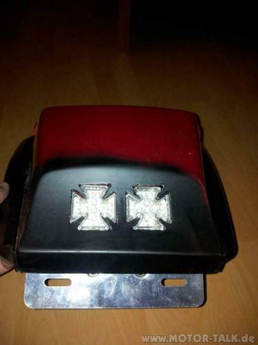

nunja....da ich des fräsen mächtig bin kann man das ja auch etwas dicker machen und schön aus alu und eloxieren lassen. dann ist da nix mehr scharfkantik. ja mittig is so ne sache. optisch geht das gar net. vom patz her wirds eng denke ich mal. muss ich mal messen. habe für das rücklicht den bürzel ausgefräst.
gruß werwolf
Zeig mal Bilder
so sieht das aus. rechts und links an dem unterenblech sind winkel dran mit den blinkern. das licht wird von innen verbaut. oben ist die nummernschild beleuchtung integriert verbaut.
Heck
