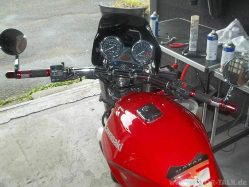

Falls Du noch paar Anregungen für Deine ER5 suchst, so sieht meine jetzt aus.
Neue Sitzbank, Dragbar, Lenkerendenspiegel, Griffe und Lenkergewichte in rot eloxiert, Miniblinker, Doppelscheinwerfer, Windschild (bin mir aber nicht sicher ob der bleibt), Sportauspuff von Rombo, Edelstahlkettenschutz.
Bild-068
Bild-069
Wirklich schöne ER 5!
Wieviel hast du für die neue Sitzbank und die Lenkergriffe bezahlt?
Falls du das Windschild loswerden willst, wäre ich interessiert. Nach meiner letzten Tour mit der Kleinen ohne Schild würde ich ungern wieder ohne losfahren. 1000km Gegenwind sind nicht ohne. ;-)
