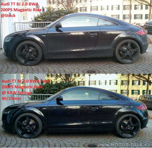

Da ja rufe laut geworden sind wegen dem dreckigen Auto, hab ich mich heute mal dran gemacht um außerdem nochmal bessere Bilder zu machen. Hier erkennt man es optisch etwas besser... 😉 es wurde an Detailer nicht gespart 😁
Compare
Original geschrieben von TT8787
Original geschrieben von Chrischa
Sodele, hier die Bilder...
die Bilder von Chrischa können ja dann fast nur mit Komplettfahrwerk entstanden sein.
Das sind beides TTS, die ein höheres Gewicht aufweisen, UND im Serienzustand 10mm tiefer sind.
Und das weiß ja auch keiner so richtig, wie/warum der TTS tiefer ist.
Es könnte also durchaus das Domlager oder Ähnliches anders sein.
