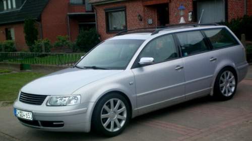

hier hast du ein foto wie es aussieht, da hatte ich noch die 18 Zöller oben 8x18 ET:35, jetzt habe ich 8,5 an der VA und 9x19 ET:35 an der HA ,selbst da passt es!!!
Passat-oz2

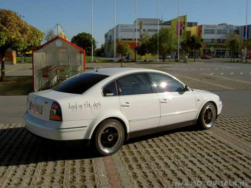

ich möchte meine erfahrungen mal euch mitteilen,ich hatte zuerst 35/35 D&W Federn 😠und war sowas von unzufrieden damit.Dann habe ich mir die KAW 45/35 mit verbindung der High Performance Kit 1) Sportstoßdämpfer verbaut,und muß sagen das ich sehr zufrieden bin 🙂🙂
Mein Dicker
100-0183
