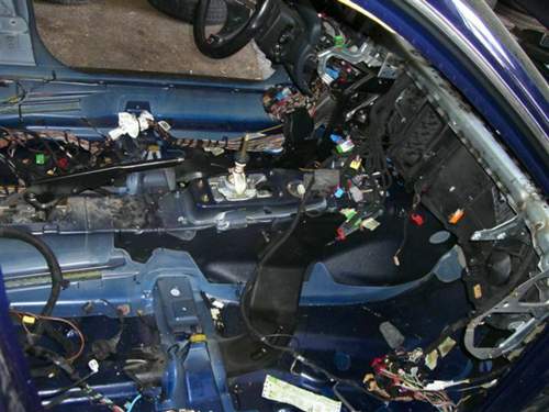

Chiptuning geht bei jedem Turbomotor (Sauger auch, bringt aber nix)
Wenn du Teile brauchst wie Bose, S-Line Lenkrad usw, ich schlachte grad einen.
Gruß, Lars
