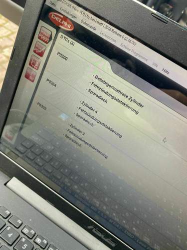

Ich benötige eure Hilfe. Ich bin gerade dabei bzw. möchte mir einen Corsa kaufen. Ist sehr gepflegt und viele Teile bereits neu und TÜV hat er auch. Allerdings wäre die MKL nach weniger Fahrt blinken und das Fahrzeug an Leistung verlieren. Die Besitzer möchte nicht mehr investieren und verkaufen es. Würde einen guten Preis bekommen. Jetzt war ich heute mal den anschauen und die Fehler ausgelesen. (S. Bilder). Die Werkstatt hätte schon eine Kompressionsmessung gemacht i.O. Der Motor läuft auch ganz ruhig und auf allen 4 Töpfen. Meine Recherche hat ergeben, dass es die Zündspule sein kann.

Kerzen sind "frisch"? Ansonsten mal die Zündleiste (das Teil, welches auf die Zündkerzen gesteckt wird) gegen ein neues Teil (aber kein Billigteil) auswechseln.
Achso ja stimmt, die Zündkerzen wurden gewechselt.
Das Problem ist der ist abgemeldet. Sonst würd ich ja eine Zündleiste kaufen und probieren.
Oder ich muss das Auto auf gut Glück kaufen und dann halt auch testen.

Zündkerzen und Zündmodul neu kaufen.
Also wenn das Auto schon in einer Werkstatt war und auch schon eine Kompressionsmessung gemacht worden ist würde ich mal schauen ob das Zündmodul nicht auch schon neu ist.
Wäre ja, zusammen mit den Kerzen, das erste was man macht, bzw. in Augenschein nimmt.
Wenn das Modul neu ist, und von Markenqualität…
Laut Aussage der Verkäuferin wurden nur die Zündkerzen getauscht.
Deswegen Zündmodul neu.
Und Kerzen auch gleich.
Kann natürlich am Zündmodul liegen. Gute bekommst du ab etwa 80€…
Trotzdem empfinde ich es seltsam das eine Werkstatt einen Kompressionstest macht ohne die Zündleiste zu tauschen…Und somit vorher das „offensichtliche“ auszuschließen…
Ich vermute mal beim Tausch der Zündkerzen wurde ein Kompressionstest gemacht und nach den Zündkerzen wollte die Besitzerin nichts mehr investieren, weil davor schon für TÜV Auspuff, Bremsen, Lenkstange, etc. gewechselt wurde. Irgendwann hat es bei ihr wohl die Grenze erreicht weil die Werkstatt meinte es könnte mehr sein man muss suchen. Naja ich habe meinen letzten Preis mal genannt. Ich wage es und gehe das Risiko ein, falls Sie nun zusagt.

Ich würde das Zündmodul schonmal bestellen. Habt Ihr einen Tipp für die Marke. In der engen Auswahl stehen namenhafte Marken wie: MagnetMarelli, Bosch, Valeo, febi, beru und Hella.
Danke und LG
Febi und Bosch würde ich nicht kaufen. Zu viele schlechte Erfahrungen mit den „Marken“ gemacht.
Ich würde bevorzugen
NGK
Hella
Beru
Valeo
Delphi
Facet
In der Reihenfolge
Habe NGK bestellt.

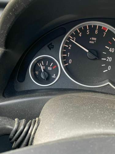

So habe das Ding abgeholt vorhin. Davor Fehlerspeicher gelöscht und den Anschluss mal mit Kontaktspray besprüht. Toi toi toi 40 Km ohne eine Fehlermeldung angekommen. Naja ich beobachte mal und freue mich nicht zu früh. Aber gleich während der Fahrt sind mir 2 Sachen aufgefallen für die ich mal euren Rat brauche. Ist des normal, dass die Motortemperaturanzeige schwankt und meist vor 80 Grad ist? So richtig warm wurde es auch nicht im Auto. Ich vermute Thermostat ist tot. Neues ist bestellt. Und das 2. ist, dass die KM Anzeige im Tacho total dunkel ist. Ist doch digital? Gibt es ne extra Beleuchtung?
