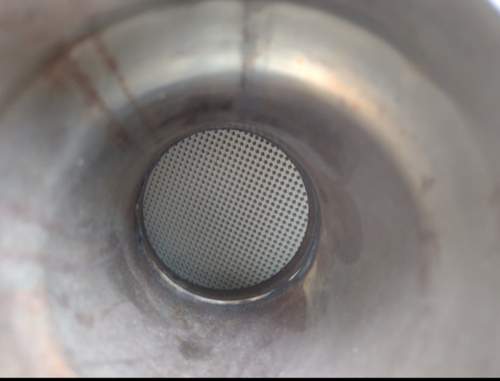

Aktuell ballert mein CDI 115.000 Partikel raus. Bild vom (neuen) DPF ist unten. Hatte bzw. habe aber auch unerklärliche Fehlermeldungen von AdBlue und NOX Sensoren. Sofern sich das ganze nicht günstig beheben lässt kommt der Eimer weg.
Aktuell funktioniert jedoch alles ohne Fehlermeldung.
Da spielt wohl vieles zusammen, aber sicher nicht nur der DPF alleine.

Dann war Dein neuer DPF ab Werk schon "defekt". Deshalb schrieb ich ja auch von Produktionsfehlern und von den 3000€ für den neuen DPF von Mercedes. Bei den ganzen Nachbauten hat man immer so ne Lotterie...
Kann man selber tauschen, kann man das Risiko eingehen. Ist man auf ne Werkstatt angewiesen, dann wird es nervig wenn der neue DPF doch Probleme macht bzw. in 3-4-5 Jahren hinüber ist.
Bei 100.000 Partikeln hätte ich den neuen DPF sofort reklamiert, wenn da Garantie drauf war beim Kauf.
Soll vorkommen dass die Abdichtung zwischen Keramik und Metallkörper undicht wird und es nicht unbedingt an einem Riss liegen muss im Monolithen dass man trotz hohen Werten durchkommt.
Neue originale oder gut gebrauchte DPFs bewegen sich im dreistelligen Bereich beim Tüv. Hab ja selber mit zwei Eu6 zu tun, der 213er hatte letztes Jahr 480 Partikel, der 5er 48.000 (hat aber auch seit ich mich dran erinnern kann verrußte Endrohre und auch auf der Straße hab ich noch nie nen 530er mit sauberen Endrohren gesehen und bevor ich mit dem 5er zum Tüv bin hab ich mich dort entsprechend informiert ob es Sinn macht usw.).
