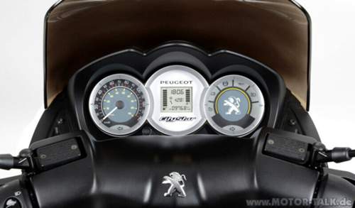

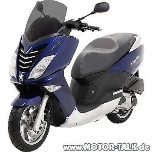

Der Kymco People GTi 125 ist schon die richtige Wahl, wenn es um durchgehendes Trittbrett in Verbindung mit Kraft geht. Der ist auch vom Fahrwerk her kräftiger ausgelegt. Der Sixteen ist praktisch eine Kopie vom Honda SH 125i und kommt an den Kymco nicht heran, da das Fahrwerk mit 2 Personen überfordert ist. Piaggio will ich gar nicht erwähnen. Aber es gibt für deine Kriterien noch ein passendes Modell, das auch deiner Partnerin gefallen könnte. Es handelt sich um den neuen Peugeot City Star 125. Der hat ein flaches,durchgehendes Trittbrett, viel Platz für 2 Personen, ein sehr großes Helmfach und den sehr kräftigen und neu überarbeiteten Einspritz-Motor des Peugeot Satelis mit 15 PS. Einziger Kompromiss sind nur 13" Felgen. Aber das Gesamtpaket stimmt.
