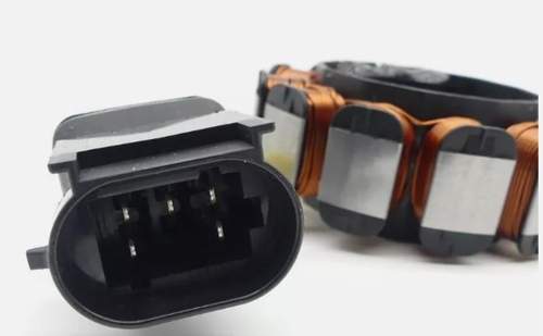

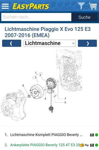

Das ist nicht die beste Ausgangsbasis, wenn du den Pickup resp. OT-Sensor prüfen und ggf. mitsamt dem Limastator austauschen mußt.
Der OT-Sensor bildet mit dem motorölgekühlten Stator eine Einheit und sitzt innerhalb des Motorgehäuses. Die drei Limawicklungen und das Pickup sind an einem Vierfachstecker angeschlossen.

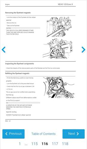

Nachtrag: Das 289-seitige Service Station Manual für deinen »XEVO 125 Euro 3« kannst du bspw. bei 'Manualslib.com' herunterladen. -> Klick!

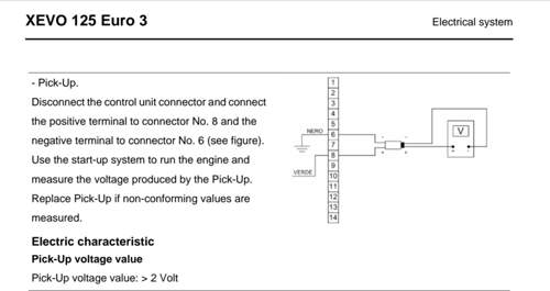

Die Messung der sog. 'Peak-Voltage' der Pickupspule (OT-Sensor) mit Hilfe eines Spitzenspannungsadapters ist aussagekräftiger als eine reine Ohmmessung.
Und bei der beschriebenen Messung (s. Bild 3) am Stecker der Zündsteuereinheit (Blackbox) wird die Verkabelung vom Sensor bis zum Steuergerät direkt mitgeprüft.

Kleine Korrektur: Der Limastator wird bei dieser Motorkonstruktion nicht mit Motoröl gekühlt. Im Vielfachstecker sind insgesamt 5 Pins vorhanden.

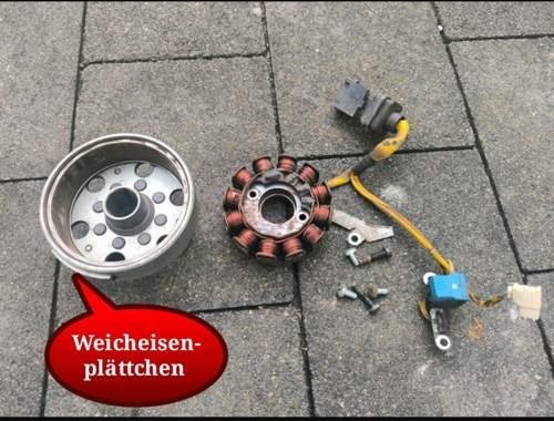

Luftspalt Pickup zum Weicheisenplättchen
Weicheisenplättchen außen am Polrad
