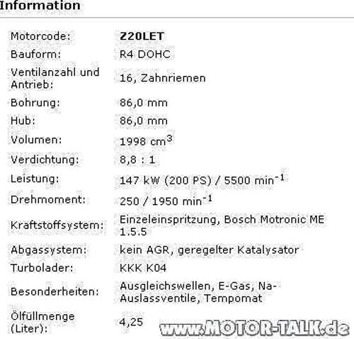

Original geschrieben von Feivel88
Sorry, meinte auch den GT, aber wie ähnlich die Motoren sind, bittesehr!
Gleiche Motorenfamilie..
A20NHT = 220 PS Turbo im Insignia und 250 PS Motor, gleicher Block, gleicher Aufbau...
Z20NHT = 200 PS im GT. Unterschied.. Aufladung, Zahnriemen
Z20NHH = 265 PS Opel GT, fast baugleich A20NHT.
nö, leider wieder nicht.
die NHT und NHH sind aus der gleichen Motorfamilie. Der mit 200 Ps ist der Z20LET oder Z20LER und ganz ein anderer Motor. Sieht man auch am Zahnriemen. Die neuen haben Steuerkette und Direkteinspritzung.
Stimmt der Preis stimmt nicht genau.
Hier hast du den aktuellen Preis... GM Nr.: 13273625 VK inkl.: 1012,26€ Scheibe
GM Nr.: 13329562 VK inkl.: 432,49€ Belag
Dazu kommen dann 13AW Mechanik fürs wechseln.
Du hast recht 😰 GM Family II baut auf den Z20LET-LER auf, der aber aus Gußeisen war, mit Zahnriemen,... der wiederrum zum Z20NHT und Z20NHH mit Steuerkette und Direkteinspritzung wohl weiter entwickelt wurde und aus Aluminium ist. Der A20NHT ist wiederrum die Weiterentwicklung der Z20NHT/Z20NHH...
Allerdings findest du alle 2.0 Liter Maschinen in einer "Motorenfamilie", Familie II deshalb sind auch Bohrung, Hub usw. gleich. Technisch weichen diese jedoch natürlich ab.

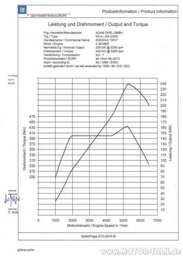

Du musst bedenken, dass beim 2.0 T zwischen 2400-3000 u/min mehr Drehmoment anliegt.
Insignia OPC: 400 Nm ab 2000 U/min
Siehe Leistungsdiagramm auf Seite 10:
Insignia OPC
Liegt also schon 400 Umdrehungen früher an als beim 2 Liter Vierzylinder...
... Hubraum ist durch nichts zu ersetzen 😉
Insignia OPC
Danke für die Klarstellung und den Link. Ich finde es immer wieder zum Kotzen, wenn einfach so Behauptungen aufgestellt werden. Kann man nicht mal nachschlagen, bevor irgendwas gepostet wird?
