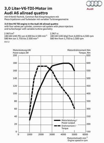

Wenn du von Fahrdynamik sprichst solltest du dich nicht so sehr auf die PS-Angaben beschränken, sondern auch mal die Drehmomentverläufe anschauen. In den Newtonmetern steckt nämlich der Fahrspaß! Und da wirst du sehr schnell merken, dass man an dem BiTu nicht vorbei kommt, wenn man beim Fahren ein Grinsen im Gesicht haben will ;-)
580-nm
650-nm
Warum der Allroad immer etwas Langsamer ist, kann ich nicht nachvollziehen. Denn ab einer gewissen Geschwindigkeit fährt er eh runter von sich. Somit ist der gleiche Schwerpunkt gegeben wie beim normalen!!!

Habe beide Motoren im A6 für je ca. 400 KM gefahren und mich schließlich für den "neuen" 180 KW Motor entschieden. Das Budget spielte dabei keine Rolle, sondern folgende Gründe:
1) Anfahren im Biturbo fühlt sich immer nach zweitem Gang und schleifender Kupplung an. Habe wirklich von Comfort bis Dynamic alles an Starts versucht - keine Chance für ein sauberes, punktgenaues Anfahren.
2) Bei konstanter Geschwindigkeit auf der Autobahn zwischen 100 - 130 km/h gab es bei beiden Biturbo-Fahrzeugen, trotz Comfort-Einstellung, ein leichtes, allerdings auf längeren Strecken nerviges Brummen im Innenraum.
3) Allgemein zieht sich brummiges, unharmonisches Laufen der Motor- / Getriebekombination wie ein roter Faden durch viele Geschwindigkeitsbereiche. Mir kommt das Auto wie ein Bodybuilder vor, der durch seine enorme Kraft die fließende Geschmeidigkeit verloren hat.
4) Bei sehr schneller Fahrt auf der BAB (fahre wirklich oft längere Strecken im Bereich der Höchstgeschwindigkeit) hat der Biturbo bei meinen Tests ca. 2,0 l / 100 KM mehr als die ebenfalls 250 km/h schnelle 180 KW Version verbraucht.
5) Nach Update (MJ 2013) des 180 KW Motors auf 580 NM ist der Drehmomentunterschied nicht mehr so eklatant.
