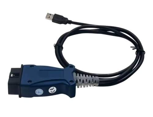

Als Dongle empfehle ich den China-Mongoose (JLR). Kostet ca. 40-50€ inkl. Versand.
Bei Fragen, gerne her damit.
Diesen Dongle habe/empfehle ich (funktioniert mit entsprechendem Treiber auch mit ViDa):
https://de.aliexpress.com/.../1005006023935438.html?...
