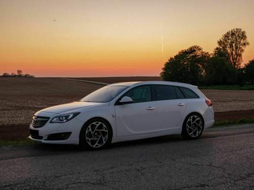

Viel zu teuer die Kiste. Für 12.000 kannste meinen haben Ende Juli. Ez 01/2015 fast vollausgestattet. 126.000 2.0 L BiTurbo 195PS
