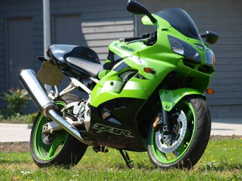

Also da ich im frühjahr 20 werde und dann offen fahren darf bin ich auf der suche nach einem günstigen (so bis 3000€) und auch zuverlässigem motorrad. Es soll auf jedenfall ein supersportler oder sporttourer werden, also kommt auch nicht mehr viel in frage. Deshalb tendiere ich zu einer zx7r oder einer zx9r. Welche bekannten mängel gibt es bei so alten Bikes also insbesondere bei diesen? Die motoren sind ja sehr standhaft aber der rest?

Ich hab nun schon das eine oder andere an ZXR durch und kann nach X-Tausend Kilometern nur einen einzigen negativen Punkt erkennen - Und das sind die Ansauggummi´s bei der ZXR-H1 - Diese sind auch für viel Geld und guten Willen nicht mehr erhältlich.
Das war abseits der regulären Wartung aber auch schon das einzige, das es zu schrauben gab.
Vielleicht ballert dem einen oder anderen mal eine CDI durch, die bekommt man aber günstig nach und ist leicht zu tauschen.
Wer jetzt sagt, die ZXR sei ein schwerer Eimer, der hat sie noch nie gefahren. Das Teil ist trotz veralteter Technik zu fahren wie ein Fahrrad, und im Harz hab ich mit meiner "Jott" noch Kreise um die ganzen SSP´ler gedreht!

Steuerkette!!! Ansonsten haben die guten wenig Probleme. Wenn sie gepflegt sind laufen die. Habe an meiner ZXR und meiner ZX7R keine Probleme die sich ausserhalb normaler Wartung bewegen.

Habe hier sowohl eine ZXR750, eine ZXR750 mit 900er Umbau als auch eine ZX7R. Die von dir angesprochenen Bauteile sind zu grossen teilen tauschbar und/oder keinen wirklichen Verbesserungen ausgesetzt gewesen. Zu wenig Dampf muss man wissen. Die ZXR750 wird auch heute noch gerne in Classic Cups bewegt und ist alles andere als langsam. Für das Fahren auf der Landstrasse reicht die Leistung um den Führerschein locker 3x abzugeben. Das weiss man aber natürlich erst alles wenn man sie auch mal gefahren ist bzw. das überhaupt kann.
Die ZX9R vor 98 ist weitestgehend die ZXR750 mit dem grossen Motor. Wo siehst du da Probleme? Der Motor ist gut, macht viel Spass und ist bewährt. Motortechnisch sind sich die Varianten von 91 bis in die 2000er extrem ähnlich. Stellenweise bis dahin mit untereinander tauschbaren teilen.
Die Technik ist robust und bewährt, erfordert aber das man fahren kann. Wen die 4-Kolbenbremsen stören (schlecht sind sie nicht und wurden lange so verbaut auch noch bei den Nachfolgern - also Oldtimertechnik 🙂 )kann problemlos auf 6-Kolben umrüsten. Es passen die Bremssättel einiger GSXR Modelle. Meist liegt schlechte Bremsleistung aber an mangelnder Wartung, die Tokico sind da anfällig, das betrifft jedoch alle Modelle in den 90ern. Die gabeln sind zwischen vielen Modellen tauschbar, bringen aber keine besondere Verbesserung oder Verschlechterung. Die USD ist auch bei Apriliafahrern beliebt. Aber natürlich Oldtimertechnik 😁.

Maschinen aus den 90ern sind heutzutage Oldtimer. Die Maschinen wiegen über 230kg. Die Bremsscheiben und die Zangen sind unterdimensioniert und die Federelemente veraltet. Möglicherweise gibt es nicht mal mehr Reifenfreigaben für aktuelle Reifentypen.

Eine ZX-9R 2002-2003 ist ausgereift, zuverlässig und günstig.
