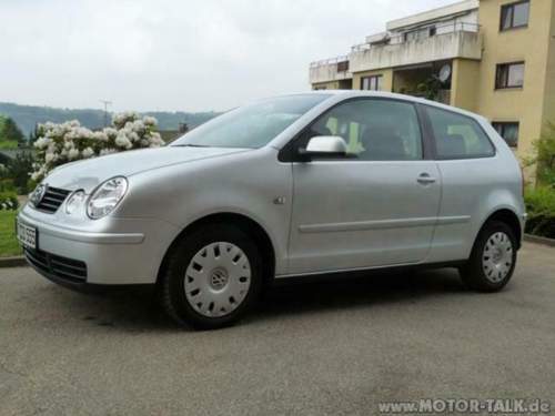

möchte meinen Zweitwagen, den Harlekin verkaufen und auf einen neueren polo umsteigen.
Was haltet ihr von diesem fahrzeug? Ist ein Diesel, steht aber nicht dabei welche Plakette er bekommt.

cool, glückwunsch! hoffe (und erwarte) für dich, dass es keine probleme geben wird. sieht sehr sauber aus! wenn da auch noch Alufelgen dabei sind, jackpot 🙂 weil echt geringe laufleistung. auch die farbe find ich gut... schwarz wird schnell langweilig
kurz zum thema 1,4 gegen 1,9: die günstigeren unterhaltskosten des 1,4er gleichen den höheren fahrspaß des 1,9ers nicht aus :-) gute wahl!
sind da noch alus dabei?
welches bj?
genau gute frage: AXR oder ATD??
Hallo, Zugelassen Juni 2002, Ein Partikelfilter wurde nachgerüstet, daher denke ich ATD.
Wollte zuerst einen schwarzen, aber man muss gewisse Abstriche bei Gebrauchten machen.
Und da der highline alles lackiert hat, sieht der silberne ganz gut aus.
mfg

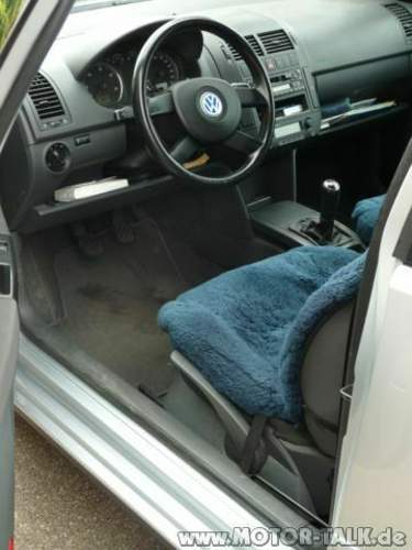

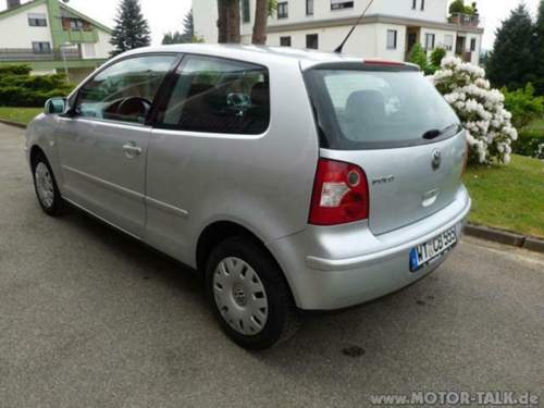

So habe den Polo heute abgeholt, sind Alufelgen dabei. Leider nur 14 zoll...
Erstzulassung ist Juni 2002.
Bin echt überrascht wie erwachsen der Polo fährt. Bin echt begeistert 😁
