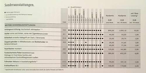

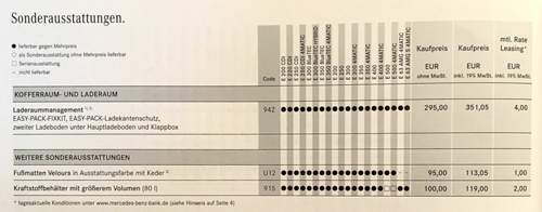

Zum Thema ...Großer 80L Tank...
Bei meinem 400der steht in der SA Liste "Großer Tank" extra mit auf der Liste, also ist wohl davon auszugehen, das "original" nur der kleine Tank mit 59L verbaut wurde.
Zum Thema „Wo war der große Tank Serienausstattung und wo war er aufpreispflichtig?“ siehe Bilder.
W/S 212 großer Tank VorMOPF 10/2011
W/S 212 großer Tank MOPF 07/2013
Dass der große Tank beim E63 immer Aufpreis gekostet hat, finde ich ja schon etwas skurril :-)
