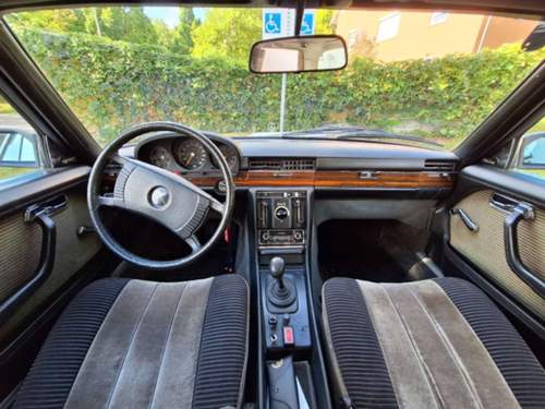

Fahre doch einen M110 Probe mit Automatik und einen als Schalter. Den Unterschied merkt man. De facto ist die 4 Gang Automatk auch eher 3 Gang da nur bei "Übergas" sprich Kickdown der 1. hervorgeholt wird oder bei passender Wählhebelstellung in L verwendet. In D und S ist es immer der 2. Gang zum Anfahren. Und der M110 mag eigentlich Drehzahl als Doppelnocker.
Übrigens fehlen auch Gurte hinten, aber die lassen sich recht gut und schnell nachrüsten da alle Gewinde dafür schon am Fahrzeug vorhanden sind. Lediglich die D Säulen Abdeckung muss ausgeschnitten werden an der Sollbruchstelle.

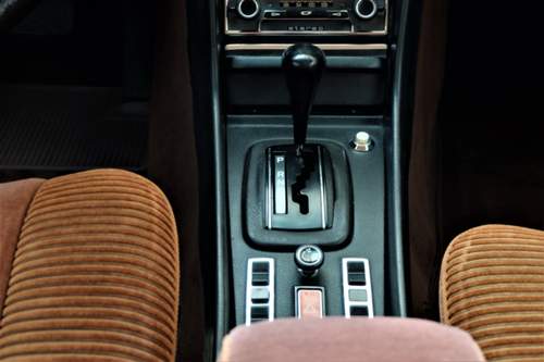

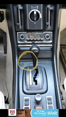

Was ist das hier eigentlich für ein Schalter vor dem Wählhebel? Den habe ich bei den älteren Modellen schon sehr oft gesehen…
VG
Das soltle kein Schalter sein sondern eine dorthin verlegte Kontrollleuchte für die Blinkanlage des Anhängers bei nachgerüsteten Anhängerkupplungen. Wurde bei meinem Ins KI zusätzlich eingebaut in ein leeres Feld der Lichtleiste (also dort wo auch die Handbremswarnleuchte etc sitzt).
Offenbar war dieses Feld bis 1977 bei allen 116ern drin, da das alle Fahrzeuge mit der Plastikverkleidung verbaut haben, wie ich festgestellt habe. Die mit dem Zebranobrett haben das nicht mehr.
Das ist nicht korrekt. Mein 450 SEL aus 1973 hat das Feld nicht in der Konsole. Denke auch eher, dass da was nachgerüstet wurde, wie bei meinem der ominöse weiße Knopf ohne Funktion … ;-)
Viele Grüße, Simon
Zumindest alle 280er, die die Plastikverkleidung um den Schalthebel haben, haben dieses Rechteck, ist mir aufgefallen. Die größeren Modelle habe ich ja bei meiner Suche gar nicht auf dem Schirm. 🙂
Aber ist ja nicht so wichtig... War nur eine Frage.
@mc_schmiddi schrieb am 6. August 2024 um 21:20:17 Uhr:
Ich habe mir jetzt 4stk. 280SE/280S angesehen (mit Kunststoffverkleidung um den Schalthebel) keiner hatte diese Leuchte, einer davon einen Schalter an der Stelle.
