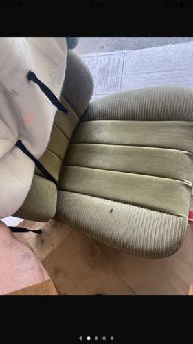

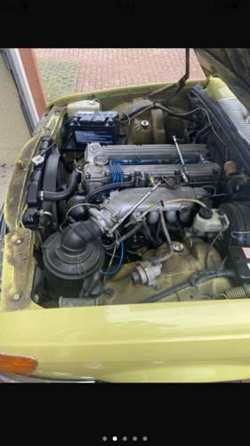

Anbei noch zwei Bilder des Sitzes und des Motorraums, die ich bekommen habe.
Die Tachoeinheiten bei anderen 116ern passen oft auch nicht so sauber in den Schacht. Ich denke, das liegt am Alter und den ermüdeten Materialien. Oder wurde da manipuliert…

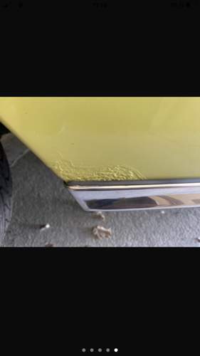

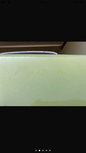

Hier noch Bilder der Roststellen.
An der Heckklappe ist es sehr überschaubar, Kotflügel ist wahrscheinlich fast durch.
Für mich sieht das Auto erstmal recht ordentlich aus. Wie weit der Rost tatsächlich fortgeschritten ist, kannst du eh erst bei der Besichtigung genauer unter die Lupe nehmen.
Ich hatte den M110 mit D-Jetronic mal im /8 und die lief recht problemlos.
Die D-Jetronic ist ja eine elektronisch geregelte Einspritzanlage. Das Steuergerät ist an sich recht robust weil die Komponenten damals noch keiner gnadenlosen Miniaturisierung unterlagen. Falls jedoch eine der Komponenten defekt ist, wird es enger als mit K-Jetronic.
Wenn unter dem Lack mitten auf einem Teil Rostbläschen zu sehen sind, ist das Teil eher durchgerostet als oberflächlich, aber es ist Deine Entscheidung sich darauf einzulassen und welche Ansprüche du hast.
