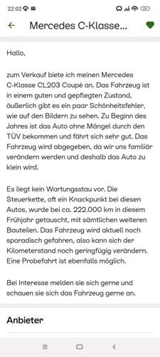

Guten Abend zusammen,
bitte um Hilfe und Tips zu folgendem Angebot.
Verkäufer ist sehr nett und scheint seriös.
Der Wagen soll technisch gut sein.

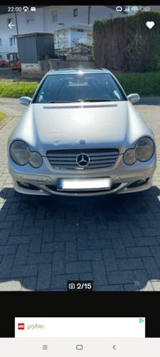

Am Auto sind Dellen, könnte man die stellen bezahlbar ausbeulen lassen? (Motorhaube und Kotflügel rechts)
Was mir aber mehr Sorgen macht , ist das Panorama Dach. Die Elektrik soll spinnen und es öffnet nicht mehr richtig. Könnte man es einfach geschlossen lassen und ignorieren? Ich weiß das das meist sehr teuer ist und kaum lohnt. Ist das TÜV relevant ?
Weil ansonsten finde ich den Preis VB ganz interessant auch bei der Laufleistung, da Automatik und da Steuerkette sowie alles dazu schon gewechselt.. ölstopkabel sicherheitshalber auch noch verbaut . plus ein mopf Facelift

Siehe Motorhaube

Also wurde ich hier einfach mal eiskalt vom Verkäufer verarscht nach Strich und Faden, an meinem C-Coupe war noch einiges mehr fällig was mir verschwiegen wurde, jetzt Stand heute 13.10.2024 ist der Wagen in einem relativ ziemlich guten Reparaturzustand, hat nun 162.000km auf der Uhr und fast alle M271 Schwachstellen wurden größtenteils behoben, auch das Kompressoröl des verbauten Eaton M65 Kompressors habe ich wechseln lassen, denn da kam beim Wechsel kein Tropfen mehr raus.
Die Erneuerung der Steuerkette mit den beiden Verstellern und dem Kettenspanner und der oberen Gleitschiene hat mich dann bei einem Mercedes Spezialisten 1430€ gekostet, erneuert zu dem Zeitpunkt wurde auch das Motoröl samt Ölfilter, die Ventildeckeldichtung und neue Zündkerzen, da die Zündkerzen echt nicht mehr gut aussahen, eine war sogar ölverschmiert. Ölstoppkabel habe ich direkt nach Kauf auch verbaut, der Idiot von Verkäufer vor mir meinte wirklich ernsthaft, dass das nicht nötig wäre, da die Stecker vom Motorsteuergerät noch trocken sind....da fällt mir absolut nichts mehr ein.
Lange Rede Rede, kurzer Sinn, ich will dir nur wirklich einen Rat mit auf dem Weg geben, lass dir bitte zu allem an bereits durchgeführten Reparaturen/Instandsetzungen eine Rechnung/einen Nachweis zeigen, dass das auch wirklich durchgeführt wurde, auf dem Gebrauchtwagenmarkt wird so hardcore beschissen, dass mein Vertrauen durch den Kauf dieses C-Coupe gänzlich weg ist und ich da einfach gebrandmarkt bin. Der Vorteil bei meinem C-Coupe nun, ich habe sämtliche Rechnungen seit Besitz 04/2023, alles was ich an das Fahrzeug machen lassen habe, dazu habe ich vorliegende Rechnungen.
Von daher, lass dir wirklich alles an Rechnungen vorzeigen was geht, gerade bei so einem Thema wie der größten M271 Schwachstelle der Steuerkette mit allem was noch dazu gehört, neben der Steuerkette verschleißen im gleichen Zuge ja auch die Kettenräder ein - und auslassseitig.

Zu deinem verlinkten C-Coupe, schau ihn dir mal an, mach eine Probefahrt, weil von der Inseratsbeschreibung her gesehen scheint mir der Verkäufer von dem C-Coupe ein transparenter, ich mache das daran fest, dass der Verkäufer um eine einigermaßen gute Rechtschreibung und Grammatik bemüht ist, auch daran kannst du etwas fest machen, ob du mit einem seriösen Verkäufer oder einem Idioten wie leider in meinem Fall zutun hast.
Da das verlinkte C-Coupe eine Automatik verfügt (in dem Fall die gute und eigentlich zuverlässige 5G Tronic/Wandlerautomatik) würde ich auch fragen, ob diese in der Vergangenheit eine Getriebespülung oder gar neues Getriebeöl spendiert bekommen hat und falls ja wie mein Rat schon oben weiter angegeben, ob dazu auch eine Rechnung oder Nachweis vorliegt. Für mich persönlich zählen keine mündlichen Aussagen mehr, ich will es schwarz auf weiß sehen Punkt! ;-) das Reparatur X,Y,Z gemacht wurde!

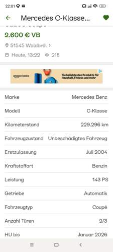

Ach, ich sehe die Laufleistung erst jetzt von 226.000km...ja gut, mir wäre der zuviel gelaufen, aber der M271 Kompressor schafft bei guter Wartung auch durchaus seine 250.000km oder mehr, wichtig sind jährliche Ölwechsel, so alle 10.000 bis 15.000km im Intervall, allen voran tut man der Steuerkette dabei ihr gutes.
Mein C180K hat jetzt 440.000 km drauf...
