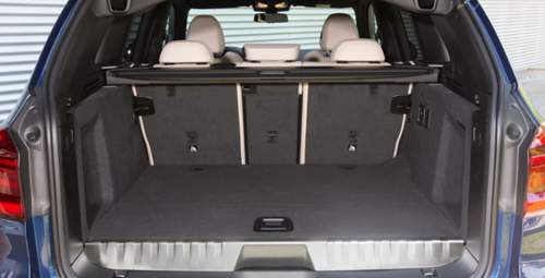

Warum hat der denn eine Stufe im Kofferraum wie der 30e? Merkwürdig.

Unter dieser Stufe befindet sich ein Notrad

Das ist natürlich Schwachsinn. Bzw ja, da wird ein Notrad drunter sein, aber bei einem M40i hat da diese Stufe nichts zu suchen. Diese Stufe hat nur der 30e und somit wird es sich entweder um einen verunfallten X3 xDrive30e Hybrid handeln, den man auf M40i außen und innen umgebaut hat oder um einen X3 M40i, der einen Heckschaden hatte und man hat ausversehen die Kofferraumwanne aus einem X3 xDrive30e genommen.
So oder so sehr dubios das Ganze! Würde auf jeden Fall die FIN im Motorraum prüfen und schauen, was der X3 mal ursprünglich war.
@BMW_Kayto das was du hier sagst ist ziemlicher Schwachsinn.
In den USA konnte man beim M40i ein Notrad mitbestellen, was sich dann unter der Stufe befindet.
Also nix mit umgebautem 30e

In den ersten Modelljahren konnte man den G01 auch in Europa mit Notrad bestellen, es gab dann im Ladeboden eine Stufe, um Platz für das Notrad zu schaffen. Daher das "reduzierte Gepäckraumvolumen" in der Preisliste. Das Modell ganz rechts in der Preisliste ist der M40i
Der Hybrid hat ebenfalls eine Stufe im Kofferraum, allerdings gegenüber dem Verbrenner mit 2 Unterschieden:
1) Die Stufe hat mittig eine Einbuchtung, siehe Foto
2) Beim Hybrid hat der Ladeboden in Fahrtrichtung rechts vorne eine Schräge, siehe Foto
Zu den restlichen Punkten in ihrem Kommentar kann ich nur sagen: Herzlichen Glückwunsch zu Ihrer blühenden Fantasie

Notrad Preisliste Dezember 2017
Gepäckraum Hybrid
