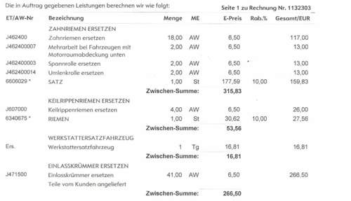

Als einziger greifbarer Nachteil bleibt das Kostenrisiko für die Drallklappen.
Lässt sich wunderbar im Zusammenhang mit dem Zahnriemenwechsel machen, bis die Drallklappen versifft sind wirds eh bald Zeit für den Zahnriemen.
ich habs letztes Jahr bei 120tkm zusammen machen lassen. Die Ansaugbrücke hab ich selber mitgebracht
Rechnung-zahnriemen
