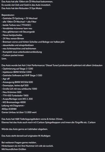

Ich habe einen interessanten gefunden der auf Stage 3 gemacht wurde ( Optik wurde auf M5 umgebaut ) laut Besitzer beides von (Asir Performance Diesel Tuner) profissionel erledigt.
Der hat normal 313ps und jetzt 460ps.
BJ: 2012 und gelaufen ca. 180tk (diesel)
Im Anhang füg ich Bilder hinzu was Alles gemacht wurde.
Es scheint von der Fahrzeugbeschreibung gut gepflegt sein was alles mögliche angeht (Bilder).
Die Frage wäre eigentlich kann man sich so ein Fahrzeug holen oder ist es eine richtig dumme Idee?

Viele Meinungen hier aber wenig Ahnung. Das Fahrzeug ist vollkommen solide. As Performance lässt einen nicht gehen bevor alles nicht 1a funktioniert.
Und 460ps 830Nm sind unbedenklich für N57 und 8HP70
Was mach er bis alles funktioniert? Schutzfunktionen aushebeln und Fehlermeldungen ausblenden?
Schreiben, wer das Tuning angeblich gemacht hat kann man viel....
Baut man billig so eine Kiste zusammen kann man ja erstmal behaupten, dass es ein bestimmter Tuner war...
Und wenn schon die Bremsanlage in der Beschreibung nicht wirklich am Auto ist, glaube ich dem Rest auch nicht mehr.
