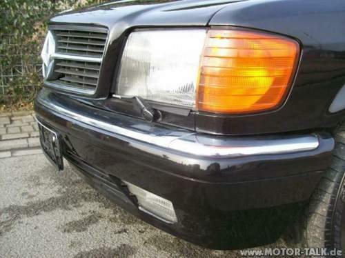

Hallo Lukas,
schlecht sieht der nicht aus (bis auf das Nardi-Lenkrad, aber dieses ließe sich auch separat verkaufen).
Es gibt da nur so ein paar Kleinigkeiten:
1. Der hat mal einen ganz ordentlichen Frontschaden gehabt (Stoßfänger vorne rechts passt nicht, Haue, Spaltmaße, ...),
habe Dir dazu ein Bild, auf dem man es besser sehen kann, in die Anlage gestellt
2. 300PS? Dann müsste es ein ECE sein, was auch aus der Datenkarte dieses Fahrzeugs (habe ich über die FIN ermittelt)
ergibt, Datenkarte ist in der Anlage. Auf alle Fälle hat der keinen Kat, also bist Du mit schlappen EUR 3.000-4.000 für Nachrüstung oder KFZ-Steuer mit dabei
3. USA-Ausführung? Ein klares Jain! Teilweise deutet die Datenkarte daraufhin (SA-Code 251), andererseits widerspricht sich da manches (SA-Code 471 gab es nicht für USA), da passt so Einiges nicht in der Fahrzeughistorie
4. 10.000 Tacken für einen SEC mit 240.000km ohne nachvollziehbare Historie, ohne Kat, mit schwerem Frontschaden?
Mein Tipp: lass es!
Sternengruß von Ingolf
... das Bild ging nicht zusammen mit dem PDF...
560secmitfrontschaden

Oha,
Lukas, weitersuchen!
Das Adlerauge von Ingolf ist mal echt Gold wert - das mit dem Frontschaden hätte ich nicht erkannt. Hut ab, Ingolf!
Doch woran erkennst Du das "genau"? Haue sagt mir grad' garnichts. Ich erkenne im Bild (siehe Anhang), dass dort was nicht stimmen kann. Bitte höflichst um Ergänzungen Deinerseits😉
Die zahlreichen Detailmängel sprechen übrigens Bände; der Inseratstext in Zusammenhang mit den Bildern ebenfalls (wobei ich ausdrücklich nicht auf die deutsche Rechtschreibung/ Grammatik anspiele)...

Hallo Dennis,
das war ein Dreckfuhler, äh, Druckfehler: "Haue" mit "b" ergänzen, dann wird "Haube" draus! Schau Dir mal den Stoßfänger am Ende an, schau mal rund um den Scheinwerfer und dann der Sitz der Haube, also wenn ich ein Auto verkaufen möchte und den Lack aufpoliere, schaue ich doch, dass die Spaltmaße wenigstens so ungefähr stimmen. Wenns dann so ausschaut, musses schon ganz übel sein, was drunter is ...
