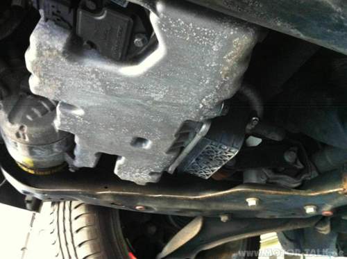

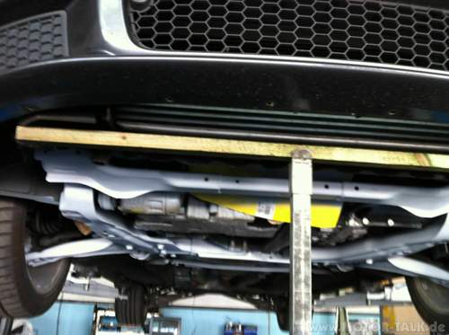

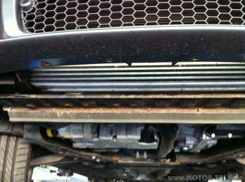

Beim letzten Werkstattaufenthalt wurde ja der Hilfsrahmen unter der Motorverkleidung vom Rost befreit (hatte mal hier gelesen, dass die S80II aus den frühen Baujahren da gammeln sollen). Heute habe ich die Bilder bekommen - das sah schon ganz schön heftig aus - so was kannte ich von meinem S60 nicht. Kann da nur jedem S80II Eigner aus den frühen Baujahren empfehlen, dem Hilfsrahmen ein wenig Aufmerksamkeit zu schenken. Bei mir wurde er, so weit möglich, demontiert und in seine Einzelteile zerlegt, geschliffen, grundiert, mit Zinkschutz versehen und neu lackiert. Jetzt sieht er wieder wie neu aus.

Magst Du die Bilder hier mal einstellen? Anrostungen dieser Art scheinen wieder in Mode zu kommen, auch wenn sie eher "nur" optisch stören. An meinem früheren Vectra C von 2006 und den beiden Saab 9-5 hatte ich auch nach wenigen Jahren solche Anrostungen an Achsteilen und Hilfsrahmen. Unser 13 Jahre alter Golf hingegen sieht von unten aus wie ein Jahreswagen. Am 21 Jahre alten Saab ist nur die Hinterachse oberflächlich angerostet.
Gerne, nur die musste ich erst mal in die passende Größe bringen ;). Hoffe man kann das Elend erkennen :eek:. Jetzt ist ja alles wieder unter der unteren Motorabdeckung verschwunden.
Man erkennt die Rostansätze übrigens wenn man hinter dem Kühler nach unten schaut, mir ist der rostende vordere Querträger aufgefallen.
Der Decklack ist schwarz - irgend so ein spezieller widerstandsfähiger und hitzeresistenter Speziallack.
Aber mir wurde von meinem Mechaniker versichert, dass dies die einzige so geartete Baustelle am Fahrzeug ist :p.
braucki
Danke für die Bilder. :) Genau an diesen "Presskanten" der Achsteile rosteten meine genannten 3 früheren Autos auch. Soll wohl harmlos sein und nur optisch stören, aber toll fand ich das auch nicht, da das meiner Ansicht nach wegen eingesparten 3,62 Euro in der Produktion falscher Geiz ist. Wenn man ein Auto lange fahren will, ist es aber sicher irgendwann vorbei mit harmlos. Ich möchte nicht wissen, wie sowas dann bei einem 10jährigen Auto aussieht... Alte Mercedes E-Klassen konnte man nach 10 Jahren zusammenfegen. :D
