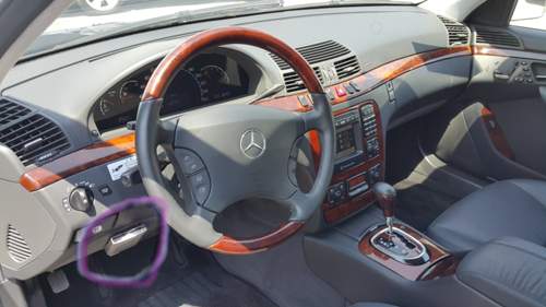

Für mich käme allerdings das langweilige silber nie in Betracht …. mich würde auch der aftermarket quatsch an der Seite des Fahrerfussraums bei dem Preis stören.
Wie ich den Händler kenne…wird er dies aber rückstandsfrei entfernen!

Sollte nur kein Japaner wie der hier sein.....

@Harry144 schrieb am 24. September 2022 um 23:52:29 Uhr:
VG
Ist der von mir verlinkte ein Japaner? Woran erkennst Du das?
Der Kofferraumdeckel (wo man das anhand der Nummernschildbefestigung erkennen kann) ist nicht abgebildet.

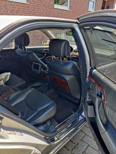

Viel Spaß mit deinem Auto und ich habe dir Mal ein Bild von meinem angehängt (260tkm,10 Vorbesitzer und tut täglich seinen Dienst)

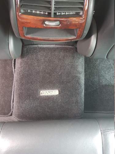

VG
Diese Fussmatten wurden nur bei Japan Modellen geliefert.
VG

@pk79 schrieb am 25. September 2022 um 00:15:00 Uhr:
VG
Moin,
also ich gehe auch von einem Japan Re-Import aus; wenngleich der Teppich nicht Original sein duerfte, zumindest nicht von YANASE.
Der schwarze Halter im Fahrer Fussraum machte mich stutzig; daran war hoechst wahrscheinlich das Kartenlesegeraet fuer die PKW Maut befestigt.
