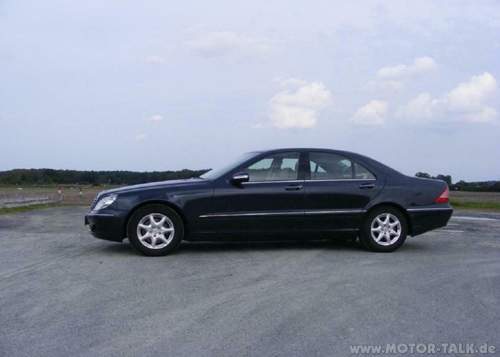

ich fahre meinen S350 (Bj 2003) nun fast 2 Jahre, außer Sitzheizung FS hatte ich keine Probleme und die wurde auf Garantie von MB erneuert, habe ihn da gekauft mit 72000 km. (18500.-)
Ist bisher mein problemlosester zuverlässigster MB; und ich hatte seit 1977 sehr viele.
Wenn man mehr Wert auf Komfort als auf Sport legt, reicht der 3,7 L Motor völlig aus, er läuft, wenn er warm ist sehr geschmeidig und ich vermisse im täglichen Umgang keinerlei Leistung, verbrauche ca. 9 - 13,5 L/ 100km. Der Motor ist sehr zuverlässig pflegeleicht und robust.
Da ich jetzt erst 85000km auf der Uhr habe, frage ich mich nur, ob evtl. noch größere Probleme wegen des Fzg.-Alters kommen könnten, oder ob es doch eher Km-Abhänig ist, (fahre nicht so viel) mal schauen.....noch ist er Rostfrei und völlig ohne Störungen!
Gruß Gabriel
