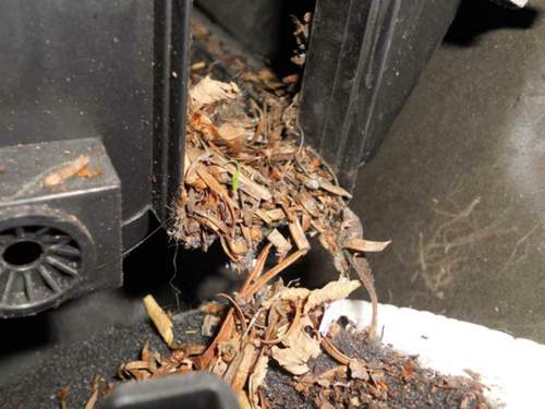

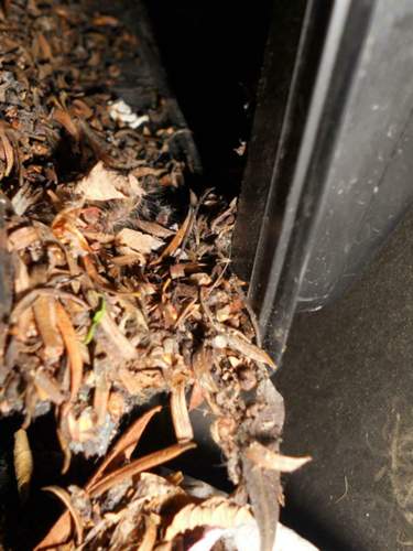

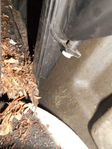

Hier mal ein Beispiel von meinem Laguna III aus dem Jahre 2008.
Laut Inspektionsheft wurde der Innenraumfilter vor ein paar Monaten gewechselt.
Sehr glaubwürdig, oder 😕
Ansonsten aber ein Top Auto was mir jeden Tag sehr viel Freude bereitet 😎
Würde ich mir immer wieder kaufen 😉
Dscn2949
Dscn2950
Dscn2951

Bzgl. Des Innenraumfilters siehe bitte die Bilder von Oberrollen. Bei mir waren es ca. 3 Schaufel Laub. Auf dem Filter war ein Stempel mir einem Datum von 06.2010. Ich habe es als Produktionsdatum intepretiert.
