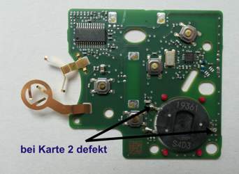

4. Nach dem Öffnen des Gehäuses die Elektronik prüfen und ggf. reparieren.
Ich erinnere nochmal an den Vorab-Hinweis unter 3.!
Falls die Knöpfe vorher noch funktioniert haben, solltet ihr nun alle Knöpfe testen können, wenn ihr die Batterie richtig an die entspr. Kontakte haltet. Minus (die Seite wo _nicht_ "+" (Plus) drauf ist), ist Minus ("-"😉 und gehört auf den runden Kontakt. Sollte man im anderen Schlüssel bzw. im Handbuch nachvollziehen können. Ggf. sind hier kompliziertere SMD-Lötarbeiten nötig (SMD = oberflächenmontierte Bauteile die meist sehr klein sein, weswegen sie schwierig zu löten sind).
In meinem Fall waren nur Lötstellen der Spule kaputt, die für die Wegfahrsperre (WFS) zuständig ist. An einer Stelle hat die Platine ein Loch, wo ein rundes schwarzes Bauteil drin sitzt, wo man von der Seite Kupferwindungen sieht. Das ist die Spule. Sie hat 3 Anschlüsse wo sie direkt auf der Platine aufgelötet ist. Mind. eine der Lötstellen war gebrochen. Lieber einfach zügig mit etwas frischem Lötzinn nachlöten als ewig schauen. Aber die Leiterbahn nicht verbrutzeln! Sollte aber sowieso jemand mit entspr. Löterfahrung machen.

Klasse Anleitung! Hatte heute auch das Problem mit dem Öffnen der Karte wegen der defekten Lötstelle an der Spule, dabei habe ich paar Bilder gemacht. Das alte Gehäuse ist noch bedingt brauchbar, habe aber direkt zwei neue bestellt, da die zweite Karte auch Aussetzer hat.

Habe jetzt die zweite Karte instandgesetzt, da am Freitag schon beide Ersatzgehäuse eingetroffen sind. 🙂 Diese hatte ich erst am Donnerstag gegen 7.30h, bei zwei unterschiedlichen ebay-Händlern bestellt.
Auf der Platine der zweiten Karten waren zwei Lötstellen defekt, obwohl sie ja noch zeitweise funktionierte. Bei den neuen Gehäusen passen die originalen Notschlüssel, allerdings habe ich die grauen Verschlußhaken der alten Gehäuse auch wieder benutzt, da sie einfach besser sind. Beide Gehäuse habe ich auch erst einmal nur zugeklippt und nicht verklebt, da sie scheinbar recht gut und fest zu sind.
