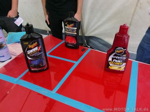

Auf der Detailingworld Heidelberg 2010 hatten wir mal das MEG Step 1, das SwirlX und das Ultimate Compound in Handarbeit an ziemlich angegriffenem Lack gegenübergestellt. (Siehe Anhang).
Auf dem Foto kommt es nur bei genauem Hinsehen raus, aber das Step 1 hat ziemlich verkackt und hinterließ noch matte Stellen, das SwirlX war schon ganz gut aber auch nicht perfekt, aber Ultimate Compound war wirklich gut!
Auf dem Foto kommt es nur bei genauem Hinsehen raus, aber das Step 1 hat ziemlich verkackt und hinterließ noch matte Stellen, das SwirlsX war schon ganz gut aber auch nicht perfekt, aber Ultimate Compound war wirklich gut!

Das Ultimate Compound ist eine geniale Politur! Ich habe die Karre meiner Holden damit gemacht, die 4 Jahre lang nur Waschstrassenpflege kannte und auch etliche Parkplatz- und Rosenstrauch-Kampfspuren im Lack hatte. Mit einem Einsteiger-Exzenter (Kestrel-DAS 6 Clone) und 139er LC orange Pad waren 90% der Defekte nach dem ersten Durchgang entfernt. Obwohl sich die Politur relativ schnell durcharbeiten lässt, hinterlässt sie trotzdem ein sehr gutes Finish. Auch waren keine Hologramme oder Wolken zu beklagen. Problematisch ist die UC eventuell bei Handarbeit. Es kann sein, dass die Politur wegtrocknet, bevor man sie durchgearbeitet hat! Warmes Wetter und trockene Luft beschleunigen diesen Vorgang noch. Zurück bleiben dann richtig fette Hologramme. Für einen Exzenter (Kestrel-Clone) und ein Auto mit leichten bis mittleren Lackproblemen meine uneingeschränkte Empfehlung.
@Celsi
Was für ein Werkzeug habt ihr für das Handpolieren genommen? (normaler Polierschwamm, oder Puck oder ...?)
Wir haben je ein MEG Applicator Pad benutzt, aber ordentlich aufgedrückt, wir hatten ja nur einen kleinen Bereich zu bewältigen und wollten was erreichen. In der praxis für ein ganzes Auto ist das sicher nicht so ideal ...
Bei einer Maschine hätte (habe) ich eigentlich andere Favoriten als die UC, die habe ich geistig als 'Handpolitur' eingeordnet ...

Bin nicht ganz sicher, was Du mir sagen willst ... ?
Daß die Produkte, die ich anspreche, für den "sterblichen Endverbraucher" zu exotisch oder teuer (oder beides) sind?
Daß MEGUIARS Produkte in der 'Fachbrange' nicht bekannt sind (ich bitte Dich) ? Dagegen habe ich von bioline und smart wirklich noch nichts gehört/gelesen.
immer wieder drehst du in einem punkt der für viele sehr ersichtlich wird
Schnall ich nicht ... wo drehe ich was ?
Kannst Du das nochmal irgendwie klarer ausdrücken ?
Und für was werbe ich, für Meguairs ? Weil ich drei Pullen von denen auf einem Foto dargestellt habe? Passte halt, weil es um Step1 und UC ging. Lies mal mein Blog, ich verwende so gut wie keine Meguiars Produkte ... warum sollte ich hier dafür werben und in meinem Blog wieder Anti-Werbung machen, indem ich MEGUIARS kaum erwähne, aber jede Menge Produkte anderer Hersteller?
