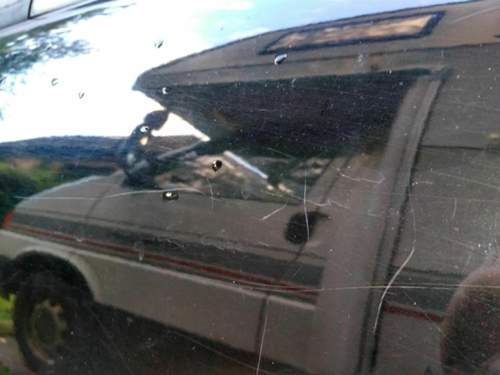

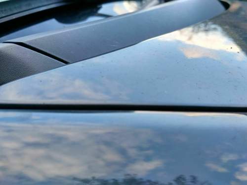

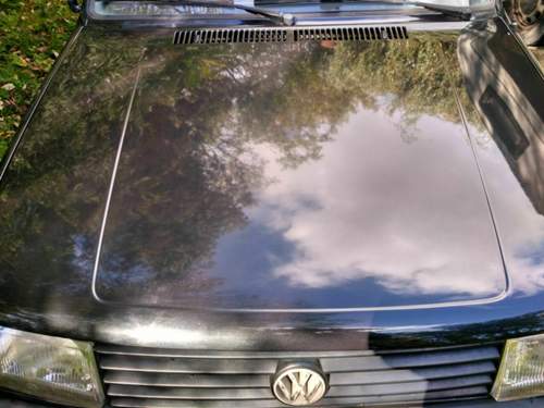

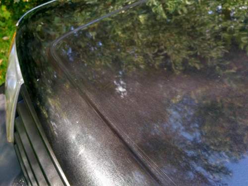

Kleines Update (mit Bildern).
Hab die Gunst der Stunde genutzt und mal meinen Polo gewaschen und geknetet. Sind alle Falten raus jetzt .. 🙂
Nee, war schon krass was nach dem Waschen noch drauf war, ui ui ui.

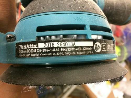

Dann mal mutig die Poliermaschine entj... also, eingeweiht. Kann ja nicht schlimmer werden hab ich mir gesagt, und ist ja nur zum üben für den C3. Hab mir dann die Motorhaube vorgenommen.
Bin grundsätzlich für den ersten Versuch zufrieden, schon ein signifikanter Unterschied! Weiß nicht ob man das auf den Bildern sieht.
Bild 1 - rechts schon poliert
Bild 2 - rechts unten poliert
Allerdings ist der Lack immer noch nicht glatt (Bild 3 - sieht aus wie kleine Krater + Bild 4 linker Bereich), und es sind auch noch ne Menge feine Kratzer drauf (Bild 4). Jetzt frag ich mich - war ich noch zu zaghaft? Braucht er eher 2 Durchgänge? Hab auf Stufe 2 ne Weile das UC verteilt und dann auf 5 auspoliert. Korrekt so? Mehr Druck? Mehr UC?
Das Wetter war mir dann nicht mehr hold, aber man kann schon gut den Effekt erkennen (Bild 5 Dach nur Knete vs. Bild 5 Haube poliert). Hab gerade noch fix einmal Quick Wax drauf getan, mehr Zeit ist heute nicht. Leider hab ich keine Garage oder Halle ... 🙁
So, bin mal auf Eure Kommentare gespannt.

Ich gebe da gerne den Rat weiter, den man mir in einer ähnlichen Situation gegeben hat: Da geht noch mehr!
Soll heißen: du warst wohl, so wie ich, noch zu zaghaft. Du brauchst mehr Kreuzstiche.
Die kleinen "Krater" sehen mir allerdings eher nach Lackdefekt aus.
Da stimme ich stuntmaennchen zu, wer wohl so einen Rat gegeben hat? 😉
Auf Bild 3 ist der Lack leider kaputt (Zerfressen), da ist nichts mehr zu retten. Der VW-Lack ist sehr hart und da ist das UC eigentlich bei den ganzen anderen Kratzern zu schwach, aber mit mehr Durchgängen mit mehr Druck geht da noch so einiges.
Ok, dann ignoriere ich diese Krater einfach. Sind überall auf der Haube (wahrscheinlich auf dem halben Auto).
Hab gefühlt eigentlich viele Kreuzgänge gemacht. Hm.
Nochmal zum Verständnis:
Wieviel UC wie lange auf Stufe 2 verteilen und dann auf Stufe 5 polieren?
Und Druck - der Teller hat sich immer gut gedreht (laut den Markierungsstrichen) - ich kann versuchen bis kurz vors blockieren zu gehen mit dem Druck.
Wenn ich jetzt noch mal ran wollte - das Quickwax mit IPA runter oder noch mal komplett waschen und kneten?
Wenn er dreckig oder verstaubt ist waschen sonst nur mit IPA abwischen. Das UC auf der Fläche einfach auf Stufe 2 verteilen danach auf Stufe 4-5 mit mehr Druck 3-4 Kreuztische + Ausfahren.
