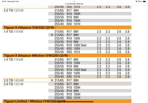

Jetzt, wo ich mich ein wenig in das Thema eingelesen habe, habe ich erfahren, dass der Lastindex und der Geschwindigkeitsindex ebenfalls eine nicht zu vernachlässigende Rolle spielt. Je niedriger beides, desto komfortabler. Wie groß aber ist der Einfluss dieser beiden Werte im Vergleich zum Gewicht zB? Konkret habe ich auf der Website eines großen Onlinehändlers nur wenige Sommerreifen 215/65 R17 mit 99H gefunden. Einer davon war der Conti EcoContact 6, der aber bei den sonstigen Werten nicht unbedingt hervorragt. Der empfohlene Michelin Primacy 4 hingegen ist in meiner Wunschgröße nur mit 100V verfügbar. Was wiegt dann schwerer?
Vielen Dank an alle für die bisherigen Antworten, habe schon viel gelernt!
@thomas0812
Der Einfluss von LI (Lastindex) und SI (Speedindex) ist marginal und zu vernachlässigen, was den Komfort betrifft.
Vermutlich stammen die von Dir gesammelten Informationen auch nicht aus Fachkreisen.
Das Reifengewicht alleine, macht aus einem polterigen und hartem Fahrwerk auch keine Sänfte. Dafür braucht es schon eine deutliche Reduktion der ungefederten Massen (Rad und Reifen), in Verbindung mit einem größeren Reifenquerschnitt, der mehr Schluckvermögen und Eigendämpfung generiert.
Mein Plädoyer für kleinere und leichtere Räder, wenn Du eine spürbare Verbesserung erwirken möchtest.

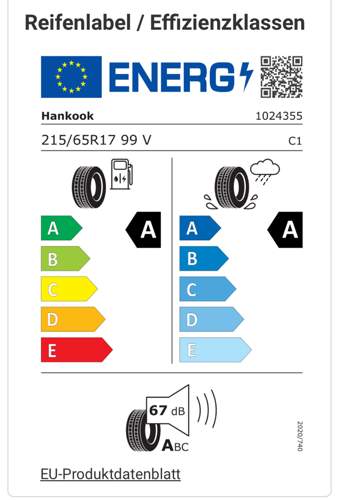

So, vielen Dank nochmals an alle Ratgeber. Ich habe mir soeben gewichtsoptimiert dieses Komplettrad bestellt:
Borbet W 7 X 17 ET43
Hankook 215/65 R17 99V Ventus Prime3X K125A
Ich bin schon sehr gespannt und werde berichten, sobald ich die ersten km mit den neuen Rädern hinter mir habe.
