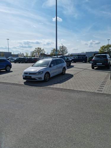

Ich werde mir dieses Auto heut nachmittag oder Samstag anschauen.
Es mag vielleicht nicht viel Ausstattung haben.
Für mich reicht es aber. Mein jetziger golf 4 hat logischerweise weniger Ausstattung.
Und man konnte damit sehr gut leben.
Unfallfrei,keine nach lackierung.8fach bereift.
Werde mir bei den Händler noch ein 2.0tdi anschauen.
Und ein von den beiden dann nehmen.
Der Händler ist klasse, da haben wir schon 3 Autos gekauft.
Mfg
Golf 7 1.6tdi ist gekauft.
Bekomm ich in 3 Wochen
Die Farbe ist für mich traumhaft schön
