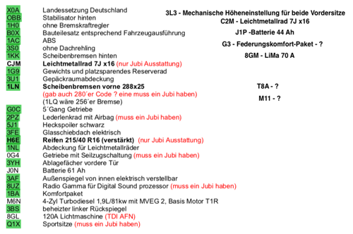

habe mir auch einen golf 3 gtid tdi jubi in silber zugelegt. Er hat fast vollausstattung.sprich leder klima sitzheizung 4xe-fenster Tempomat . schiebedach hat er aber nicht.Jetzt habe ich mal im Kofferraum nachgesehen auf dem aufkleber steht gt tdi.Hab schon fast die befürchtung als wenn es ein umbau ist.Ist aber sonst alles vorhanden Felgen alle embleme rote streifen rundum rote gurte schaltknauf handbremshebel mit roten knopf.Das Lenkrad wurde wohl mal getauscht bei der Laufleistung glaube ich normal.Das Soundsystem ist auch nicht mehr vorhanden,aber die Kabel liegen noch.Jetzt meine Frage ist es denn normal das gt tdi auf dem aufkleber steht und nicht gti tdi?
siehe pdf im Anhang ... hatte mir das mal bei meinem aufgeschlüsselt .... GT TDI ist normal den Rest erkennst du den Ausstattungscodes...
Bei mir steht genau das gleiche drin wie auf meinem Aufkleber.Nur das meiner halt ne andere Farbe hat.:-) Also wird es doch wohl ein echter jubi sein.Gibt es fur die Lederausstattung auch einen Code oder wird es dann nicht mit aufgeführt?Mein Kumpel meinte auch noch das neben dem gt tdi ne rote flagge abgebildet sein müßte dann wäre es ein originaler.Aber das war bestimmt bei nem anderen modell.
mfg christian

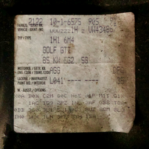

hallo, ich habe mir gerade einen jubi gekauft und bin mal die ausstattungscodes durchgegangen.
ein paar konnte ich nicht zuordnen. stehen rechts auf dem bild.
viellecht hat jemand ahnung.
danke
Codes
Aufkleber
