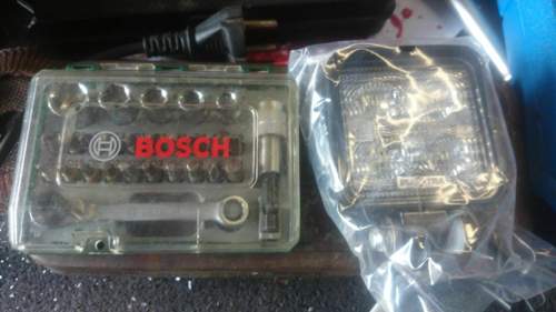

Hier jetzt die Idee für Scheinwerfer: Sind von Winkler, sehr klein und sehr hell.
mfg
Dsc-0641
Dsc-0642
Dsc-0643
Die sind ja wirklich sehr klein. Danke für den Tipp!

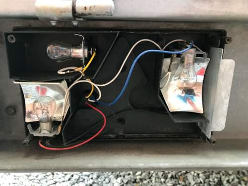

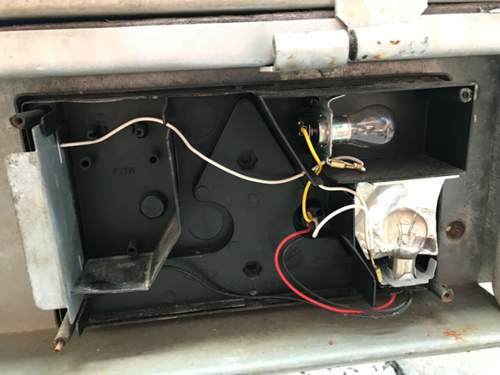

So sieht es hinter und in den Rückleuchten aus. Ist das ein Universalstecker der auf andere Rückleuchten passt? Habe grade gesehen das dort wohl auch bald mal Ersatz fällig wird.
Links sind 5 Pole belegt. Rechts nur 4, wovon der leere auch nicht bepinnt zu sein scheint.
Gibt es die rechte Rückleuchte neu mit Rückfahrbirne dann ist die in der Lampe + Stecker belegt und sollte am Kabel der Zuleitung die im Stecker sein wäre es einfach. Am Stecker kann man auch messen.
Der Stecker auf der rechten Seite ist natürlich nur 4-fach anstatt 5-fach belegt. D.h. also ich brauche auch einen neuen Kabelbaum, richtig? Ggf. sowas in der Art? https://www.ebay.de/.../181676129695
Ich würde den grünen mal abmachen sollte hier zu trennen sein und dann da mal reinschauen. Sind da auch die Kennzeichenleuchten mit drin? seitlich. Vom Preis her garnicht schlecht dafür das dann alles neu ist.
