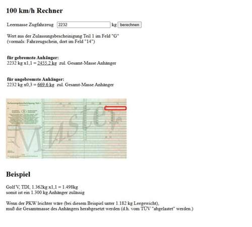

Aber wer die 100 km/h-Option nutzen will, für den stellt sich die Frage, ob das Zugfahrzeug das dreifache zulässige Gesamtgewicht gegenüber dem Anhänger erreicht (3 * 750 kg = 2.250 kg). Nur dann darf man mit dem ungebremsten Anhänger tatsächlich 100 km/h fahren. Anderenfalls geht das nur mit einem gebremsten (§ 1 Nr. 1 https://www.gesetze-im-internet.de/stvoausnv_9/BJNR317100998.html)
Eine Möglichkeit, den ungebremsten Anhänger schnell fahren zu dürfen, wäre die Ablastung auf einen Wert, der 1/3 des zGG des Zugfahrzeugs nicht überschreitet. Das ist recht einfach ohne technische Änderungen möglich, beschränkt dann eben die Zuladung.

In den letzten Beiträgen sind mir ein paar Fehler aufgefallen.
Bei 100er Zulassung eines ungebremsten Anhängers und Gewicht des Zugfahrzeugs zählt nicht das zulässige Gesamtgewicht sondern das Leergewicht. Bei einem 750 kg-Anhänger wären das 2.250kg Leergewicht des Zugfahrzeugs. In meinem Fall bockt die Zulassungsstelle wegen 18kg rum, weil der Multivan "nur" 2.232kg hat.
Und dann waren da noch die 450kg Zuladung beim 750 kg-Anhänger. Das wären 300kg Leergewicht für den Anhänger. Ist der massiv aus Stahl? Mein Humbaur hat irgendwas um die 130kg leer.

Ok, hab mich wohl geirrt. Soviel mehr ist es dann aber doch nicht. mfg.
