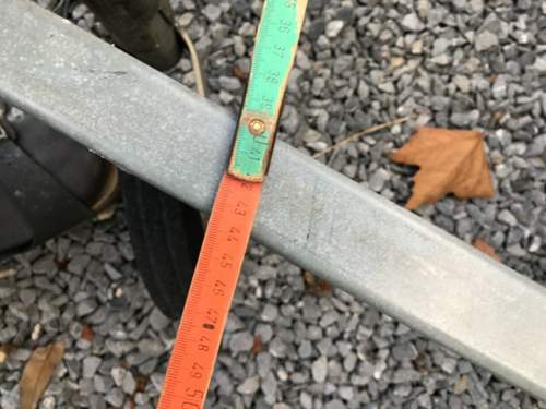

Gerne würde ich noch eine Deichselbox nachrüsten, habe aber noch keine richtige Idee wie ich das verwirklichen soll. Die Deichsel ist an der breitesten Stelle rund 70 cm breit. Die Boxen aber wesentlich schmaler.
Anbei mal drei Fotos der Deichsel. Habe auch schon überlegt die Box direkt in die Bordwand zu Schrauben?
Hab ich auch gemacht, wobei ich eine relativ breite, flache, wasserfeste Munitionskiste verwendet habe (Tipp kam von hier). Der Platz ist prima, weil da ist halt einfach immer Platz. Die habe ich mit Abstandshaltern angeschraubt, damit die Plane noch zwischen Kiste und Bordwand passt.
Womit hast du die Kiste denn angeschraubt? Über Schwerlastwinkel oder direkt in die Bordwand?
Direkt Schraube von der Innenseite der Kiste in die Bordwand, die ist bei mir aus Holz. Dafür habe ich Einschlagmuttern verwendet, die mit den zusätzlichen Spitzen. Ich wollte unbedingt ein Gewinde in der Wand haben, damit ich die Kiste auch mal abschrauben kann oder den Abstand erweitern kann.
Da die Kiste ziemlich tief ist, hab ich mir echt einen abgebrochen, um die hinteren Schrauben zu erreichen. Ich bin ca. 1,90 groß, aber Arme sind zu kurz ;-)
Munitionskisten sind an allen Seiten verstärkt, daher war das so das einfachste.
Wenn das Aluwände sind, würde ich vermutlich Nietmuttern einziehen, je nachdem, wie die Wand aufgebaut ist.
Ist doch garnicht so schwer: hier mal Kisten mit 760-800mm breite.
https://www.kofferfunshop.de/de/aluminiumboxen/aluminiumboxen.html
http://www.alutec.net/a-boxen-serie.html
Ansonsten quer 2 Stück 6x4cm Vierkanntholz unter die Kiste (oder Holzplatte) und dann kann man die mit Metall im Deichsel festklemmen, da man hier nicht Bohren sollte.
