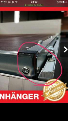

Nochmal kurz auf den Amssens eingegangen boardwand vorne lässt sich nicht runterklappen, keine eckpfosten!
Schau mal das Bild an sehr dünnwandig alles und nichts entgratet ok entgraten kann man selbst hab ich auch an meinem eduard gemacht aber da ist zumindest stabiles Material genommen worden! Das kantenblech müsste nur 1mm Stärke haben laut Bild! Und das aus Verzinkten Blech kein Aluminium! Und die zupunkte gehen durch die siebdruckplatte und das Blech
...guck Dir z.B. mal dieses Detailphoto an: https://i.ebayimg.com/00/s/MTIwMFgxNjAw/z/D68AAOSwCQZZCwd9/$_20.jpg
Papierdünne gekantete Blechprofile, galvanisch verzinkt mit Blindnieten zusammengezimmert. Das Scharnier für die Bordwand... so wie das aussieht würde es nicht wundern, wenn das nur mit einer einfachen selbstscheidenden Blechschraube auf das "1mm-Blech-Profil" geschraubt wäre - ich glaube nicht, dass da auch nur wenigstens eine Mutter dahinter ist.
Thema "verzinkt"... bei den alten Anhängern wurde noch richtig feuerverzinkt, was eine richtig dicke Zinkschicht mit sich brachte... daher halten die alten Anhänger auch Jahrzehnte ohne sich in Rost aufzulösen.
Vor allem wurden die Profile anscheinend erst gekantet und anschließend im Tauchbad verzinkt und nicht einfach (vorab) verzinktes Blech in die Kantbank geschoben, wo die Zinkschicht bereits bei der Produktion / beim Abkanten beschädigt/ geschwächt wird.
Bei den Neueren wird einfach an allen Ecken & Enden gespart... selbst bei feuerverzinkten Bauteilen ist die Zinkschicht binnen weniger Jahre verbraucht und die Dinger fangen an knusprig zu werden. Ich hab das z.B. bei meinem 2,0to. Humbar BJ irgendetwas um die Jahrtausendwende gesehen... sämtliche Querträger haben an Kanten bereits Rost angesetzt, teils waren die Profile bereits komplett in der Fläche braun vom Rost.
