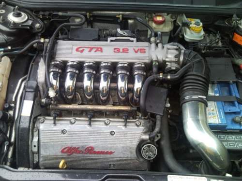

.oder der 147/156 GTA, mit dem robusten und unverwüstlichen 3.2 V6 und 250-PS.-
Dazu einen Klang, da wird jeder anderer V6 einfach nur "blass".

p.s. anbei der freier Blick auf den 3.2 V6 Maschinenraum
Alfa GTA Maschinenraum
