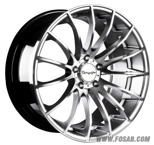

Moin,
in mir keimt immer mehr der Entschluss (den ich eigentlich auch beim Kauf schon im Sinne hatte) den Max auf andere Füße zu stellen.
Mir gefallen zwar die 17 Zoll Speichenfelgen gut, ich hätt aber gern was anderes.
Hier meine grundsätzlichen Überlegungen:
  1. 19 Zoll Felge mit Bereifung 225/35 R19 Bereifung und Tieferlegung per Federn (Eibach???) möglichst max 30mm
  2. 19 Zoll Felge mit Bereifung 225/35 R19 Bereifung ohne Tieferlegung -der Max sieht auch so recht tief aus
  3. Wie Punkt 1 und 2 nur in der 18 Zoll Variante
Einige Felgen/Reifen Kombinationen benötigen eine Tüv Eintragung,bei anderen reicht wohl das mitführen der ABE
Weitere Fragen die mich noch beschäftigen:
Hat hier schon jemand einige Erfahrungen im Max mit Tieferlegung und oder Reifen/Felgenkombinationen in 18 oder 19 Zoll gesammelt?Alles dazu fänd ich interessant.
Klar wird der Komfort grundsätzlich bei 19 Zoll nachlassen, andererseits hab ich schon durchaus Autos mit solchen Größen gefahren, z.B. hat ein Freund von mir einen Golf Plus mit 19 Zöllern, der Komfort ist immer noch durchaus nicht schlecht und er liegt wie ein Brett - noch dazu sieht es saustark aus.
Meine Entscheidnung was ich nun nehmen soll ist noch nicht gefallen, vieleicht habt ihr ja hier noch Erfahrungen,Antworten und Tipps?
Als Bilder häng ich mal zwei meiner aktuellen Favoriten von Tomason an...
Tomason-tn9
Tomason-tn4
Tomason-tn4
hallo andi,
Grüße aus dem focus MK3 forum!
hier sind meine felgen TOMASON TN9 (war dein Favorit) 18 zoll 8,5j ET 40 ... mein wagen ist auch 35 mm tiefer mit H&R feder...
TÜV eintag komm noch aba fährt richtig gut!! bei scharfe kurven keine Probleme...
MFG felix

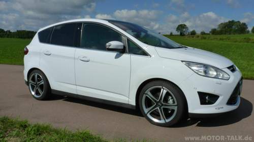

Hallo Andi,
also meine Felgen sind die MSW 20/5 in 8x18J ET 38. Bereifung Hankook V12 EVO 225/40. Zum Preis kann ich nur soviel sagen, ich hab 448,- Euro bezahlt, komplett...weil mein Reifenhändler die originalen Felgen mit Bereifung in den Eintausch genommen hat für 975,- Euro, also hat der ganze Spaß eigentlich 1.423,- Euro gekostet. Am Fahrwerk habe ich nichts machen lassen, keine Federn und keine Tieferlegung. Änderungen waren keine erforderlich, ich habe die Räder mit Teilegutachten ohne Probleme abgenommen bekommen. Eine evtl Tieferlegung würde aber eine zusätzliche Nachschau beim TÜV erforderlich machen. Wahrscheinlich auch, weil die noch nicht sehr viel Erfahrung mit dem Fahrzeug und Umrüstungen haben.
Komfortmäßig hat sich gegenüber meinen Winterrädern nicht sehr viel geändert. Der Hankook läuft sehr leise und rollt sehr komfortabel. Nachlaufen in einer Spur konnte ich bisher auch nicht feststellen. Die Handlichkeit beim Steuern hat nicht gelitten, im Gegenteil. Allerdings kann ich zum Verschleiß noch gar nichts sagen weil die Räder erst 10 Tage drauf sind.
Vielen Dank für die Infos!
Da hast du einen gute Deal gemacht würd ich mal sagen!Bin ganz überrscht das es 18 Zoll sind,auf den Fotos kommen sie für mich eher wie 19Zoll rüber.
Noch mal nachgefragt: Haben die eine ABE oder ist immer eine TÜV Eintragung erforderlich oder nur, wenn du noch tieferlegen wollen würdest?
Hallo Andi,
Diese Räder haben keine ABE, für diese Felgen gibt es ein Teilegutachten für den C-MAX von OZ, MSW ist eine Tochter von OZ. FÜr die Betriebserlaubjis bekommst Du dann vom TÜV eine sogenannte Anbaugenehmigung ausgestellt. Damit kann man dann bei nächster Gelegenheit die Räder in den KFZ-Schein eintragen lassen, muß man aber nicht. Man kann also sagen das es sich hierbei um eine Einzelabnahme handelt, die hat genau 50,50 Euro beim hiesigen TÜV gekostet.
Ach ja...wegen der Optik, dadurch das die Felgen keinen silbernen Rand haben sondern komplett schwarz sind bis auf die polierten Speichen sehen die tatsächlich eine Nummer größer aus als sie sind, ein von mir auch gewünschter optischer Effekt :-)
hallo andi,
MFG felix
Schöne Felgen : Quanta Costa? 😉
Und OT: Was hast Du denn für 'ne Lackierung? Vorne matt, hinten glänzend? Irgendwas kapier' ich da nicht 😉

ist doch easy ... höchstwahrscheinlich teilweise foliert, ansonsten lackiert.
Letzeres unwahrscheinlich, da teurer und aufwendig und somit auch teuer den Originalzustand wiederherzustellen (womit man wohl beim Verkauf einen höheren Preis erzielt)
