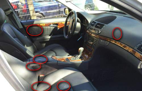

Habe es mal gekennzeichnet, vielleicht haben sie auch nur das Putzen vergessen...
E270a
E270b

Ich frage mich nur warum bei Verkaufsfotos überall auf Leder und Innenausstattung Flecken sind. Ansonsten alles sauber, kann also sein, dass diese Flecken nicht mehr wegzukriegen sind...

Entschuldige das ich Nachfrage aber wo siehst du bitte Flecken ?
Bei 180 TKM sieht das Leder noch aus wie neu auf den Bildern
Da ist weder die Sitzwange / Flanke abgewetzt
Aber Danke dir für deinen Beitrag
E270a
E270b
Dankeschön diese Stellen nenne ich jetzt mal bei der Laufleistung " Gebrauchsspuren " wenn ich das darf !!
Aber trotzdem gutes Auge !!
