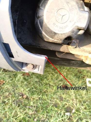

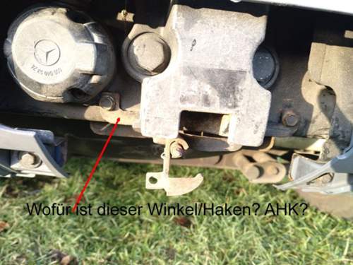

Durch eigene Dummheit habe ich meine Heckstoßstange und das
Rücklicht geschreddert. 🙄 Ersatz ist bereits montiert, passt zu 99,5%.
Nur die Abdeckung der AHK bereitet mir noch Probleme, sie rastet nicht
richtig ein und wird rausgedrückt.
Das liegt m.M.n. an dem in Bild 1 markierten Winkel/Haken.
Ich glaube der dient als Sicherung der herausnehmbaren AHK,
bin mir da aber nicht sicher.
In Bild 2 habe ich die Markierung auf eines der beidseitigen Haltebleche
der Stoßstange gesetzt.
Kann es sein, dass das/die verbogen sind und weiter nach aussen gezogen
werden müssen damit ich unten weiter raus komme und so die Spannung
zur Abdeckung veringere und den Abstand vergrößere?
Wenn ja muss ich die Stoßstange nochmal runternehmen.
Danke für Tipps
AHK Winkel Haken
Halteblech Stoßstange
Das ist die Fangsicherung für die glamoröse Reserveradhalterung.
Da wirste die Halter wohl nochmal nachbiegen müssen.
LG Ro
@LT 4x4 schrieb am 17. Dezember 2023 um 20:28:58 Uhr:
Danke. 🙂
Da ich kein Reserverrad habe von wegen Gastank könnte ich das Teil
doch ohne Probleme als Reserve zur Seite legen, oder spricht etwas dagegen?
Nö.
Kann man auch so weglegen.
Wenn die Mimik nie bewegt wurde,
passiert nach lösen der Sicherungsschraube....Nix.
Da Festgerostet.
Also brauch man auch keinen Fanghaken 😁
LG Ro
