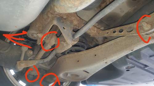

@BLiZZ87 schrieb am 22. Mai 2024 um 12:26:12 Uhr:
@homefs du meinst die 4 großen im Hilfsrahmen?
Ohje gibt's da nochmal 4 zur Karosse hin?
Ich sehe Grad auf https://volkswagen.7zap.com/.../ aber hier gibt's keine Teilenummern dazu?
Gemeint hatte ich eigentlich das Lager unten an der Randaufnahme zum Radlager hin (Radlagergehäuse)
Also Nr 17
Beim Lenker Tausch bin ich bei dir, bei 16 Euro Tausch ich lieber gleich den ganzen Querlenker oben unten und Längslenker
Hattest du da nicht Mal einen daparto Einkaufskorb? Lernförder oder Meyle dürfte da ja baugleich sein oder?

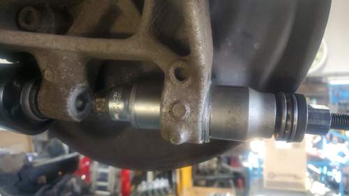

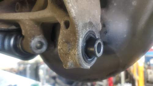

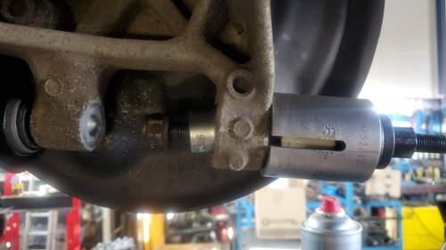

ja im Rahmen sind 4 große zur Karosserie.
Für die kleinen im Radlagergehäuse gibt es sowas wie eine Gewindestange mit Muttern und Kugellager. Ganz praktisch. Auf der Presse wird das nichts.
Oha cool, woher hast du das Werkzeug? 😮
BGS 1514. sowas ist das. Ich habe das aus einer Werkstatt gebraucht. Kann ein anderer Hersteller sein.
Ich kann unbedingt Lemförder empfehlen.
