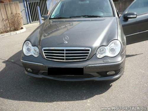

Hallo liebe Gemeinde,
Ich habe mir einen W203 angeschaut. Er sieht echt gut aus aber der Preis scheint mir zu hoch. Darum dachte ich, ich eröffne hier eine Diskussionsrunde um verschiedene Meinungen dazu zu hören.
Ich kann leider grad kein Link schicken da ich mit dem Handy schreibe.
Aber der Wagen steht bei autoscout24 für 15999€. (Vielleicht kann jemand ein Link rein setzen)
Nun zu den Daten:
C 320 T CDI Avantgarde mit Amg-Paket
7-G Tronic
EZ: 12/2004
74000km
großer Service mit Getriebeöl wechsel bei 72000km
Tüv am 11/2011 gemacht
Graphitgrün Metalic Lackierung
Bremsen neu
17 Zoll Amg für Sommer
17 Zoll Avantgarde mit Winterreifen
Glassschiebedach
Sportpaket
Harman Kardon Anlage
Vogelaugenahorn
Farbdisplay mit Navi
großes Memory-Paket(Sitze-Spiegel-Lenkrad)
getönte Scheiben ab Werk
Schwarze Lederausstattung
Bi-Xenon
Abiegelicht
Lichtautomatik
Regensensor
usw, usw...

was ich so auf den Bildern entdecken konnte scheinen die 17'' Bremsen vorne schon ein wenig eingelaufen zu sein, sprich man sieht zwei Erhebungen am äußeren und inneren Rand. Dass könnte dir vll. ein wenig beim Preisdrücken helfen. 🙂

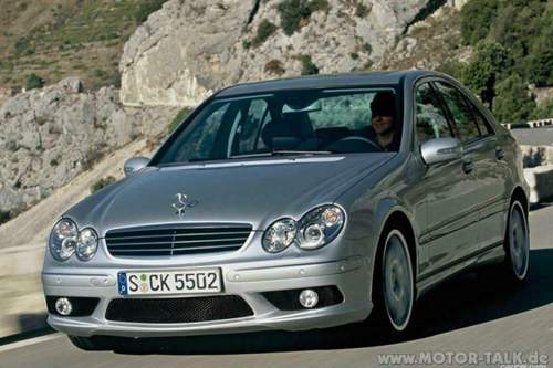

Also ich weiß ja nicht, vielleicht seh ich nicht richtig aber das ist für mich ganz klar eine AMG-Stoßstange an der Front im ersten Bild.
Oder stimmt das nicht?
0211531724001
@shining-star
danke für den Tipp dafür sind die Klötze neu und ich habe schon eine Woche mit ihm gehandellt der will mit dem Preos nicht unter 15400€...
Hier auf dem Bild ist ein Original C 55 AMG und die Stoßstangen sind gleich..
C-55-amg-2004-2

bitte gerne, ich hab die gleichen Bremsen und die sind im Unterhalt nicht gerade billig. Aber wenns drauf ankommt packen die an! 🙂 hast du in den Radläufen nach Rost gesucht? Mal an der Riemenscheibe der Wasserpumpe geruckelt?
Ansonsten wirste bei der Ausstattung und Modell nicht mehr viel am Preis machen können, ich muss zugeben der ist Tiptop insofern keine gaukeleien damit gemacht wurden.

Ist ein AMG-styling stosstange , dass stimmt. Ein 320cdi mit weniger als 100Tkm kostet laut Mobile und Autoscout noch 15 bis 17,5 T €.

Er hat doch die Amg Stoßstangen...
Und wo ist zB die AMG Bremsanlage usw...😁

Moinsen,
also, mir scheint es ein "geflicktes" Fahrzeug zu sein...😕
Anhand der Bilder (Gelochte Bremsscheiben, genoppte Pedalerie, SR-Felgen, verchromte Endblenden) könnte es ein AMG ist.
Doch eine "grüne" Frontscheibe ist nicht Serie gewesen (Avantgarde - daher ist Blau ein Muß) und ein abgedunkeltes Schiebedach gabs imho garnicht im Angebot....

Original geschrieben von conny-r
Die erhälst du mit einem echten AMG und nicht mit einem cdi mit AMG Stylingpaket.

Das Sport-Paket beim 320cdi hat Löcher in den Scheiben, Gummipopel auf den Pedalen, Felgen kann man nachrüsten, besonders wenn man Wintergummis drauf zieht, die glänzende Endblende ist Serie und die Scheiben wurden per Sonderausstattung der Farbe angepasst - alles lediglich eine Preisfrage.
Dazu warten Schaltwippen am Lenkrad, das Fahrwerk ist tiefer und die Velourteppiche haben einen Silberrand.
Das Fahrzeug ist ein Klasseteil und jeden Cent wert, sofern die Legende stimmt.
Die Bilder sind schlampig, der Innenraum verdreckt...... gut für den Kenner, der erkennt welch Juwel da angeboten wird und mit kleinem Aufwand zu alter Klasse verholfen werden kann.
Sorry, für die hier Kritisierenden wäre es allerdings wie Perlen vor die S... werfen, wenn sie sich dieses Fahrzeug leisten könnten 😁
Bild 4 ist der Feuerlöscher, die Toilettenpapierrolle im Heckfenster hat man uns erspart...😎

Also,
Schaltpaddles gabs erst ab 04/2006 lt. Preisliste 😉
Tieferlegung steht in den Preislisten nirgends😕
Velourmatten seh ich in den Bildern keine, geschweige denn eine Silberrand 🙄
Also bitte...
Grüne Scheiben heißt "Elegance", von einem DPF les ich nirgends was, das Blauzahnmodul seh ich auch nirgends...
Als Sport-Edition hat die Schleuder lt. DAT einen Händler-EK, wohlwollend von mir berücksichtigt, von ca. 10.500€. Für die Ausstattung geb ich noch 2T€ drauf....
So wie das Teil im Angebot dasteht und beschrieben ist, bei dem Pflegezustand mit der Historie, sag ich imho höxtens 13T€...
